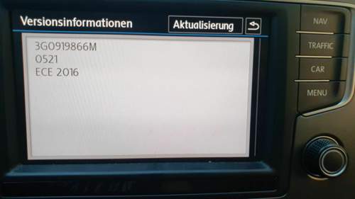

Ich habe mich nun schon durch einige Beiträge gelesen, aber so wirklich schlau bin ich noch nicht geworden. Ich würde gerne meine Navi Software Aktualisieren nur blicke ich auf der VW Seite nicht durch. Ich habe Baujahr 2015 Modelljahr 2016 welche Daten muss ich denn nun runterladen ? soweit ich das richtig lese ist meine von 2016.
Sorry wenn ich damit nerve. ich denke mal das die Lösung bestimmt auch irgendwo hier im Forum, steht. aber ich finde da nichts passendes im moment.
Danke schonmal.

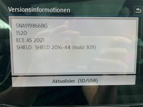

Software
V13 / 1520, Teilenummer 5NA919866BG, 32GB, 116,00€ bei VW selbst.

Brauchst nix offizielles von VW kaufen außer der SD Karte aus dem Handschuhfach. Dann auf der VW Seite Passendes auswählen: https://www.volkswagen.de/.../navigation-map-update.html?...
Das ist die letzte Version 1520 ECE 2021 die passt noch als ganz Europa auf die SD Karte
Dann hat es hier auf den Seiten vorher die bereits aktuellen ECE 22 Karten, die sind noch nicht über die Webseite abzurufen liegen aber schon auf dem Server. Achtung: ganz Europa passt nun nicht mehr auf die 16GB SD Karte
Ich habe die V14 1730 2022 Karten von insideman auf einer 16GB Karte, löscht einfach die Sprachen und fertig… läuft 1A…
