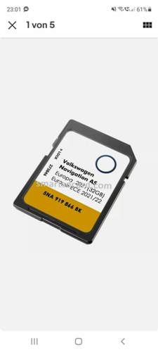

Wenn du dir unsicher bist ob beim ahw-Shop die SD Karte eine 16 GB oder 32 GB ist und wenn laut Forum es nicht sicher ist dass VW eine original Karte mit 32 GB liefert dann kaufe doch einfach eine 32 GB Karte aus der Bucht für ca 50 Euro und gut ist es. So wie ich und -Hubi- aber auch andere hier im Forum es getan haben. Kostet wesentlich weniger uns funktioniert tadellos und dann ist auch die aktuellste V14 Version drauf. Im Foto ist die Karte, die ich in der Bucht gekauft habe.
@Tessinaa schrieb am 7. Juni 2021 um 08:36:44 Uhr:
@Volkswagenfreunde
Seite 378 in diesem Forum von Insideman.
