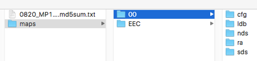

Danke für die Information. Hab das Update auf den Rechner geladen. Wenn ich jetzt auf SD Karte entpacke ( mit 7z )und ins Navi stecke, kommt Meldung " Kein Update gefunden ". Was mache ich falsch ?
Wie sieht die Ordnerstruktur auf der SD Karte aktuell aus?
@HeMan82 schrieb am 8. Juli 2017 um 19:12:26 Uhr:
Für Gen. 1 oder 2?
Gen 2
SD Karte ist neu
DM oder DP?
Versteh ich nicht
@dd3333 schrieb am 8. Juli 2017 um 19:15:41 Uhr:
Gen 2
Siehe Screenshot. Allerdings passen unmöglich alle Ordner in ein Fenster; sind immerhin 6.786 Objekte (Ordner + Dateien). 😉
DM2 Ordnerstruktur
@dd3333 schrieb am 8. Juli 2017 um 19:16:09 Uhr:
SD Karte ist neu
du nimmst aber schon die orginale VW-Navikarte?
auf einer anderen Karte funktioniert es nicht!
Hast du ein Discover Media oder ein Discover Pro?
@dd3333 schrieb am 8. Juli 2017 um 19:18:10 Uhr:
Versteh ich nicht
Er meint Disccover Media (DM) oder Discover Pro (DP).
Ein Pro. Nehme eine SanDisk 32 Gb 10 Class
