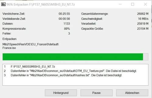

Also die große Datei ist diesmal totaler Mist. Bekomme ständig Fehler beim entpacken. Habe es 3x runtergeladen. Wlan, Lan und sogar auf eine andere Festplatte. Immer der gleiche Fehler an der selben Stelle. Habe die Dateien dann einzeln geladen, hat auf Anhieb funktioniert...

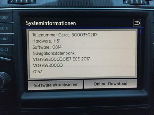

Hallo, habe vor zwei Tagen mein neuen Golf 7 abgeholt mit dem Discover Media mit folgender
Navi Software: 3G0919866S0635 ECE1 2016/17. Auf der Homepage ist aber schon 5G0.919.866.AE ECE 2017 verfügbar. Wen ich im DM auf Online Update suchen gehe zeigt er immer keine neue Software verfügbar.
Was stimmt jetzt?
Erstmal Glückwunsch zum neuen Auto und viel Freude damit! Hätte VW auch mal vor Auslieferung aktualisieren können - so als Service... Over the Air kommen keine Kartenupdates - bisher und beim Golf. Beim Tiguan kann das anders sein. Beim Golf muss die SD-Karte bemüht werden. Wie das beim Discover Media geht, wurde hier bereits mehrfach geschrieben. Einfach ein bisschen hoch scrollen. Im Thread "Navi Update" stehen auch noch Infos dazu.
Online Download geht zumindest bei DP Gen 2 ab Bestelldatum April 2016 für Kartenupdates. Es werden die einzelnen Regionen (z.B. Deutschland West,...) für die neue Updates verfügbar sind angezeigt.
Wieder was gelernt. Bei mir (DP Gen 2) geht das nicht - ist aber auch 08/15 (ach ich liebe Doppeldeutigkeiten).
@golf06 schrieb am 5. Dezember 2016 um 14:29:32 Uhr:
Tatsächlich? Was ist das denn für eine Geräte Hardware/Software Version? Und wo machst Du das im Menü? Bei Versionsinformationen über die Schaltfläche aktualisieren? Ich habe den Knopf mal gedrückt, kann aber nichts gefunden werden, da bereits die neueste Karte installiert ist. Und wie praktikable ist das denn generell bei 13 GB für die Westeuropa-Karte? Also meine SIM im Carstick hat 1 GB/Monat Inklusivvolumen, da würde ich nicht weit mit kommen, zuhause dafür aber DSL100; da klappt der Download dann ganz fix.

aber: könnt ihr die 7z-files entpacken? bei mir kommt immer die meldung, dass das archiv beschädigt sei
@pfann schrieb am 5. Dezember 2016 um 22:32:28 Uhr:
...bei mir kommt immer die meldung, dass das archiv beschädigt sei
Dann mußt Du den defekten Teil einfach nochmal runterladen. Zumindest mit Winrar 5.31 zeigt er beim Versuch des Entpackens das defekte Teilarchiv an. (DM1 - Downloadvariante Teilarchive)

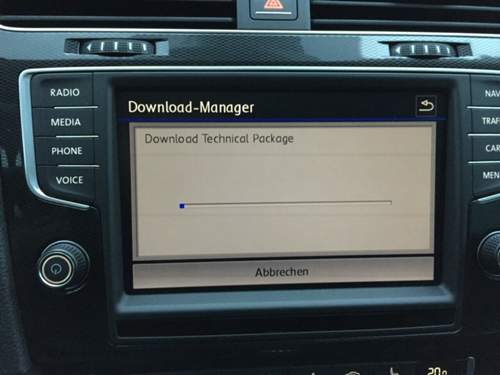

Den Download kann man an mehreren Stellen anstoßen. Z.B. im Car-Net Menü unter Downloads und im Setup Menü unter Versionsinformationen.
Man kann dann einzelne Regionen anwählen und bekommt dann angezeigt wie groß der Download wäre bevor es losgeht. Aber Achtung, bei den meisten Regionen werden neben den reinen Kartendownloads noch 'Technical Packages' runtergeladen, die auch nicht gerade klein sind aber nicht in ihrer Größe vorher angezeigt werden.
