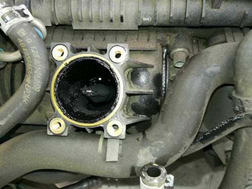

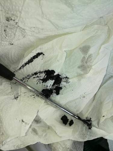

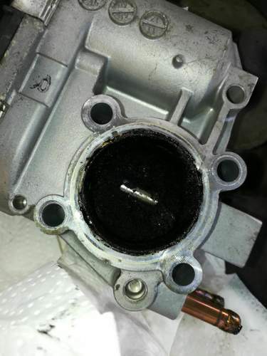

So ich habe alles auseinander gebaut, die Drosselklappe von oben ging ja noch aber wo ich die ganz abgeschraubt habe sah die von unten richtig verkorkt aus wie auf dem bild zu sehen ist. Da hatte ich das Gefühl das die gar nicht mehr richtig aufgehen kann so dick war die verkorkt, die Kurbelgehäuseentlüftung Schläuche waren auch mit hellen schlamm voll wie auf dem bild. Habe die Ventlideckel dichtung auch abgemacht und vom schlamm befreit was aber nicht so viel war, hatte es mir schlimmer vorgestellt, dann habe ich ne neue Ventil deckel Dichtung rein gemacht was ich vorher bestellt habe. Im Rohr wo die Drosselklappe drauf kommt ist auch verkokst wie man auf dem bild sieht, wie mach ich diese denn sauber? Erst Drosselklappe drauf, stecker verbinden und dann im laufenden Motor rein sprühen?

Hallo @Acki68 So habe alle Schläuche bzw kurbelgehäuseentlüftung Schläuche mit heißen Wasser durchgespült und durchgeblasen sowie alle kontakte mit kontaktspray eingesprüht. Den ventildeckel abgeschraubt wo man öl nachfüllt und gereinigt und durchgeblasen. Drosselklappe gereinigt von unten und oben nachdem ich es abgeschraubt habe, Drosselklappe sieht jetzt so wie auf dem bild unten aus. Drosselklappe wieder eingebaut, stecker dran die haube abgelassen, und einer sprüht in die Drosselklappe und ich hab gas gegeben. LMM hab ich mal einen anderen dran gemacht aber der hat die gleiche wirkung, mir fällt kein unterschied auf von meinen LMM. Bei Testfahrt blieb die MKL aus und ich hoffe die bleibt erstmal aus. Naja seit 2 Tagen ist die ausgeblieben als ob das Auto wusste das ich da ran gehe lach. Beim ersten start vorhin ging die MKL an aber beim gas geben ging sie von alleine weg. Nun bin ich 16km gefahren und sie blieb aus, hoffe mal das dass AGR nichts abbekommen hat von den ganzen verkokung, jetzt heißt es abwarten.

Darf ich mal fragen welches Motoröl du verwendest und in welchen Intervallen wechselst?
Denn so sah die DK bei unserem Corsa, Motor Z10XE nicht aus, obwohl überwiegend nur Kurzstrecke gefahren wurde.
Das ist schon heftig, was da passiert ist an Verkokungen.
Auch hatte ich nie Schleim in den Schläuchen.
Hallo @hwd63 Ich mache seit 2 Jahren Jährlich öl Wechsel mit Motorspülung. Ich fülle seit letzten Jahr 5w40 von Addinol super light, davor hatte ich 10w40 von GM. Ich hatte die Drosselklappe zum ersten Mal ganz abgeschraubt, hab mich auch erschrocken wie es unten drunter aussah, obere sicht sah eigentlich nicht schlecht aus. Auch in der Öffnung wo die Drosselklappe wieder drauf geschraubt wird sah es sehr schwarz aus, aber ganz unten hin kommt keiner, habe dann nur beim gas geben in die Drosselklappe rein gesprüht mit Drosselklappe reiniger. Unter der ventildeckeldichung wo der öl Deckel drauf geschraubt wird war nicht sooo viel schlamm, habe das bischen entfernt. Aber bei so viel verkokung auf der untere seite der Drosselklappe war ich auch verwundert, es lohnt sich dies immer ganz abzuschrauben. Ich hoffe es hat jetzt was bewirkt, ich befürchte aber bei so viel verkokung das der 1 Jahr alte AGR ventil wieder defekt ist. Wenn jetzt nochmal der FC p1405 kommt dann ist es wohl das Ventil.
Die Drosselklappe hab ich ja gut sauber bekommen aber in dem Rohr wo die Drosselklappe drauf kommt ist es schwierig, wie kann man da richtig sauber machen? Habe nur die Drosselklappe wieder aufgeschraubt, stecker dran und beim Gas geben mit Drosselklappe reiniger rein gesprüht. Man sieht auf dem bild wie verkokt das da drin aussieht, habe ein bißchen sauber machen können so weit es ging.

das Bild mit der Verkokung auf der Droßellklappe ist bei den Motoren mit AGR-Ventilen leider normal und es verursacht nicht wirklich einen Fehler. Auch die Reinigung der Einsaugbrücke( das "Rohr" unter der Drosselkappe) kannst dir sparen. Nur verlorene Zeit.
