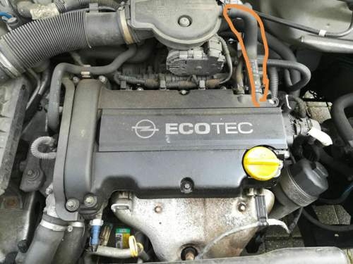

hwd63 welchen Kontakt meinst du? Den vom AGR Ventil was ich im bild eingekreist habe? Oder meinst du jetzt AGR ausbauen und den Innenraum mit kontaktspray bearbeiten? Ich werde alle Vorschläge annehmen und wäre dankbar dafür , würde dann das kontaktspray gleich bestellen.
Alle Kontakte, LMM, Lambdasonde, Motorsteuergerät, AGR Ventil usw.
Schadet ja nicht, habe damit schon einige Fehler beheben können mit diesem Spray. .
Also die stecker Verbindung ja? Danke dir erstmal , werde morgen mal zum Obi fahren die haben das denk ich auch. Laut internet 7.99€ 250 ml.

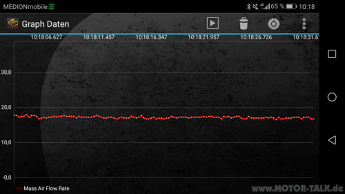

Unten das eine Bild zeigt wo ich von einer Ampel anfahre, das LMM geht leicht hoch, das andere Bild zeigt wo ich konstant 100 kmh auf der Autobahn fahre, das LMM bleibt bei 20. Ich glaube da ist auch alles normal oder? Ich habe jetzt Drosselklappen reiniger, wd 40 specialist kontaktspray, werde dann mal alles auseinander nehmen und säubern bzw frei machen. Ich wollte nochmal was anmerken, ich mache seit letzten Jahr jetzt Jedes Jahr ein Ölwechsel selber. Im April-Mai ca diesen Jahres habe ich wieder ein Ölwechsel vorgenommen diesmal mit Motor Spülung, Motor warm laufen lassen bis das öl Betriebstemperatur hat dann Motorspülung hinzu gegeben und 10-15 minuten im standgas laufen lassen, dann hab ich das öl abgelassen, neuen ölfilter rein, neues öl von Addinol super light 5w40. Nun im August glaub ich kam die erste Fehlermeldung p1405 wieder, das hat doch nichts mit Motorspülung zu tun oder? Und 5w40 Addinol ist doch auch ok ja?

20 g/s klingt nach ein bisschen wenig, bei 100 km/h.

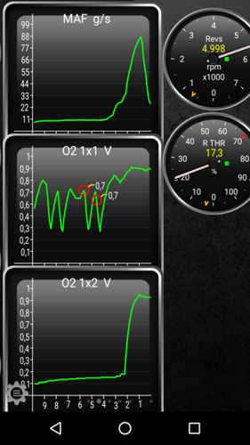

So habe mal ein paar Screenshot gemacht, ist allerdings ein A16XER Motor im Astra J.
Die LMM Werte gehen schon hoch auf ca. 90 g/s beim beschleunigen.
Deiner sollte auch schon in diese Richtung gehen, beim beschleunigen.
Rechts oben ist die Drehzahl, rechts unten die DK- Stellung zu sehen.
Hi Nabend, danke für deinen test, 7 Beiträge drüber sind noch 2 Screenshots von mir, einmal mit 100kmh und einmal beim Anfahren , mein LMM kommt beim Anfahren und während des fahrens mit 100kmh nicht höher als 20. Vielleicht sind die werte aber in Ordnung das weiß ich nicht da du ja einen Astra hast, vielleicht sind die werte unterschiedlich? Es kommt glaib ich auf den ps drauf an, irgendwo gibt es eine Berechnung mit ps und g/s werte
Also über 20 g/s muss der kommen wenn du auf ca. 3000-4000 U/min. beschleunigt, egal in welchem Gang.
Das müssen dann schon so 60 g/s sein.
Mach nochmal eine Messung mit Torque.
Sollte es bei 20 g/s bleiben, würde ich dir raten einen neuen LMM einzubauen.
Denn deiner hat dann einen Schlag weg und das könnte das Problem mit dem AGR Ventil sein, zuviel Sprit und zuwenig Luft.
Guten Morgen, vielen Dank für den Hinweis ich werde nachher mal Testen, ich habe ja öfters gemessen die Tage und ich bin der Meinung egal wann ich beschleunigt habe es ging nicht höher als 20 g/s .
