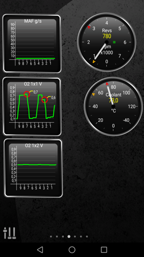

Kann man was auf dem Screenshot über LMM & Lambdasonde erkennen?
Opel Corsa C
Hallo guten Abend, ich gehe gerade den grund nach warum bei mir wieder die Fehlermeldung p1405 Antriebsstrang (AGR Ventil) erscheint. Ich habe letztes Jahr einen Original pierburg eingebaut und bei Opel einen aktuellen Update machen lassen, nun kam der fehler nach 1 Jahr wieder. Ich habe jetzt mal im Leerlauf Bank 1 sensor1 (vor kat) und Bank 1 sensor 2 (nach kat)
Über Torque laufen lassen, LMM hab ich gemessen wo ich mit ca 70 kmh unterwegs war . Kann jemand mir sagen der Ahnung davon hat ob diese so in Ordnung sind? Mir scheint es so das alles ok ist aber so viel ahnung von der Auswertung hab ich nicht. Wenn alles ok ist dann kann ich LMM ausschließen und auch die Lambdasonde. Die Drosselklappe und kurbelgehäuseentlüftung wollte ich am we machen.

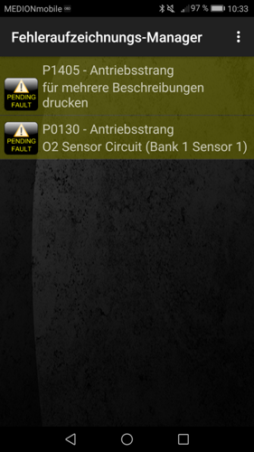

Hallo ich werde ja die nächsten wochen den AGR Ventil wechseln müssen da der FC immer wieder erscheint nachdem ich es gelöscht habe, es erscheint dann wieder nach wenigen km. Heute morgen kam die Fehlermeldung wieder aber es ist einer hinzu gekommen, es zeigt p1405 und p0130 jetzt an, hab mal nen Screenshot gemacht und auch ein Screenshot im leerlauf. Ich wünsche euch schon mal ein schönes Weihnachtsfest..
Screenshot-20181224-103335
Screenshot-20181224-103837
Ok, also jetzt dann wieder AGR und LMM.
Gruß Acki
Hallo @Acki68 ja denke auch das es das LMM ist das mit p0130, habe ja ein gebrauchtes anderes eingebaut um zu testen, meins hab ich im Kofferraum. Also ist der gebrauchte denk ich mal defekt, werde dann mal meins wieder einbauen, da hat der bis jetzt nie gemeckert.
