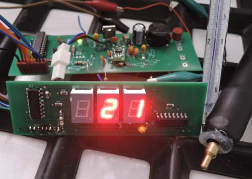

Nach dem Vor-Prototyp nun der Prototyp (PT). Schaltung und Programm haben den Laborstatus verlassen. Der PT wird in dieser gezeigten Version auch in meinen Dicken eingesetzt werden. Im Fenster rechts unten ist die Spitze des Sensors zu sehen. Das Labor-Thermometer zeigt im Gleichklang mit dem Gerät die Zimmertemperatur an, wobei die dritte Stelle - der Hunderter - ausgeblendet wird. Funktioniert gut im gesamten Bereich von 20° bis 120° Celsius.
Grüße, lippe1audi
Oeltempanzeige
Schon die Kennlinie angepasst?
Ja. Das Verarbeiten des Eingangssignals war ein weites Feld für Experimente, auch für Irrungen. 🙁 Letztlich war die einfachste Lösung auch die vermutlich beste: es wurde schlicht ein Vorwiderstand genommen. Dieser R-vor und der Sensor bilden einen einfachen Spannungsteiler. Die Kennlinie wurde dadurch etwas entschärft, also etwas linearisiert.
Dieses Linearisieren der K-Linie war allerdings nur indirekt das Ziel. Das Hauptkriterium war ein ganz anderes, nämlich die Veränderung der Auflösung in dem Bereich der Temperaturen nahe der 100° C-Grenze und drüber. Der Sensor hat im Bereich unterhalb von ca. 50° C eine irre hohe Auflösung, aber im hohen Bereich knubbelt und drängelt es sich. Da musste Luft, rsp. Distanz geschaffen werden und das ging so am einfachsten und reichte.
Grüße, lippe1audi

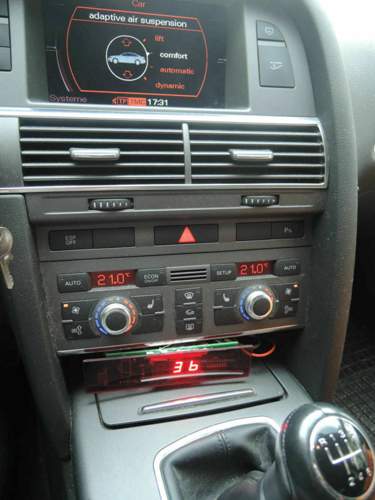

Vier Jahre, nachdem der Wunsch erstmals aufkam, KANN MAN DIE ÖKTEMPERATUR ABFRAGEN und auch noch anzeigen lassen: Nach dem Anlöten des Datenkabels an den neuen Öltempsensor folgte heute der Einbau, eher der Einschub der Anzeige, siehe Bild.
Is klar, das ist der Proto-Typ! Der muss nicht schön sein, der soll nur funktionieren - und ist tatsächlich auch nur lose dort unten eingeschoben.
Aber der "typos" - also der ohne "proto" - ist schon in Mache. Die jetzt existierende Schaltung wurde komplett auf den Kopf gestellt, für Eingeweihte: von diskreten Bauteilen umgestellt auf SMD only. Die Platinen gibt es auch schon, die Bestückung erfolgt in den nächsten ein bis zwei Monaten.
Es ist geschafft, der Rest ist einfache Kür.
Grüße, lippe1audi
