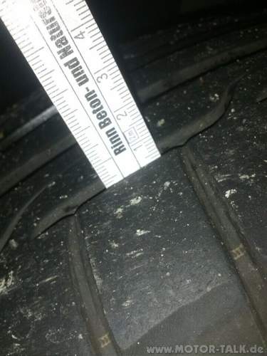

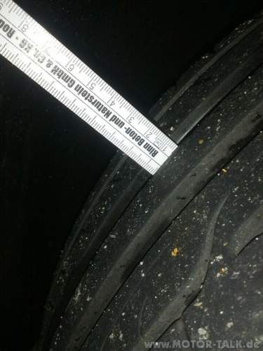

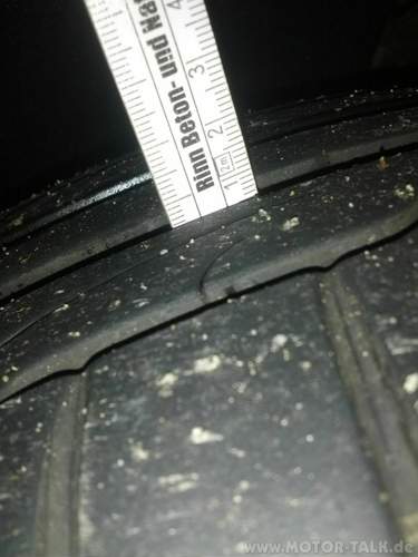

Was mir noch aufgefallen ist. Schaut euch mal das Bild an. Das Profil vor dem Zollstock wird von außen nach innen immer kleiner. Konnte auf Bildern von dem Reifen nicht wirklich erkennen ob es so normal ist....
Bild 1 dieser äußerste Profilberreich ist 3mm
Bild 2 eine Rille weiter in die Mitte ca. 5mm
Bild 3 die Mitte auch ca. 5mm
Bild 4 Rille von Außen auch ca. 5mm
Die gazen Rillenberreiche sind zwar normal aber die Enden der Reifen sehen mir zu sehr abgerundet aus. Am besten zu sehen bei Bild 1.

Ich verstehe diese Diskussion nicht. Du hast am Anfang geschrieben, alle Reifen hätten 1 bar zuwenig. Richtig?
Dann kann es doch wohl nicht an den Reifen liegen.
Wenn Du solche gravierenden Unterschiede in der Profiltiefe findest (bei allen Reifen?), liegt es doch wohl an der Füllung und nicht an den Reifen. Bitte kläre das.

Ist mir bewusst. ICh wollte nur wissen ob so ein Profil normal ist bzw. es sein kann das dieser Reifen so konstruiert ist das die etwas kreisförmige Vertiefung nicht so tief ist.
Der Reifen wurde falsch befüllt. Habe ich ja gesagt. Nur was für Folgen kann das haben. Diese Reifen die ich habe haben härtere Falken..... deswegen ist es vermutlich nicht aufgefallen. Durch den geringen Druck wurden doch aber die Reifen permanent durch gewalkt... Deswegen habe ich Angst das der Reifen dadurch geschwächt wurde. Bin ja einige tausend km so rum gefahren....
Mache ich mir zurecht sorgen oder kann da was dran sein ?

-Ja deine Reifen haben Schaden genommen auch wenn es im besten Fall nur das ungleichmäßig abgefahrene Profil ist.
-Wenn die Reifen neu waren, wie du sagst sofort zum Reifenhändler zurück, Problematik sachlich schildern und hoffen das er sie tauscht oder dir irgendwie entgegen kommt.
-Als Fahrzeughalter bist du allerdings selbst für den ordnungsgemäßen Reifendruck zuständig, d.h. auch gerade nach einem Reifenwechsel immer selbst nochmals kontrollieren.
