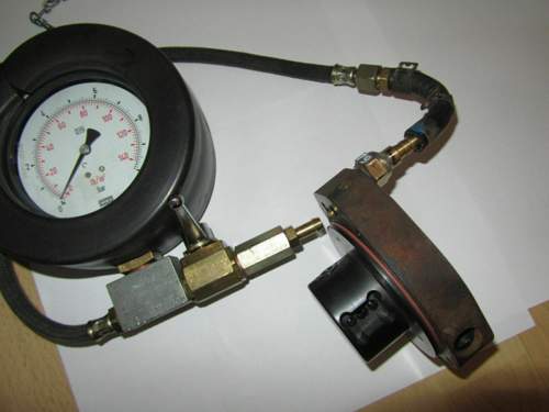

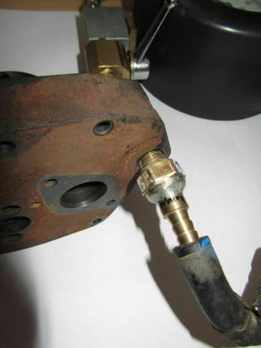

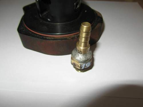

Gibt es an der Delphi ESP eine Anschlußmöglichkeit, um den Vorförderdruck mittels Manometer direkt messen zu können?
Hierzu stell ich dir @Alex1911 ein Paar Fotos ein incl. eines selbst gebauten Adapterstücks aus einem Dieseltemperatursensor.

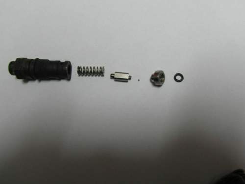

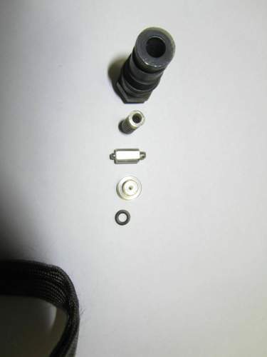

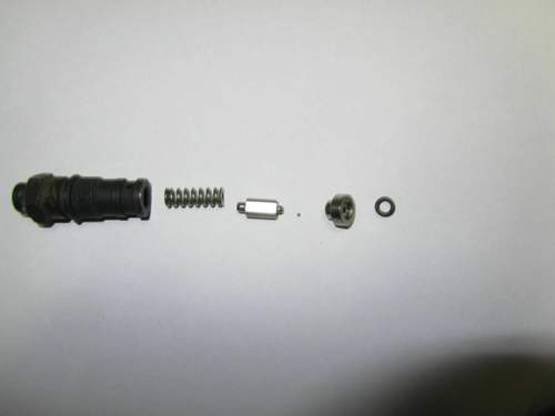

Hierzu stell ich nochmal Fotos des Hochdruck Sicherheitsventil ein @camelffm-2
Sie wurden eben gemacht.
Das Ventil ist gebraucht und aus einer DFP 1 Common Railpumpe mit 300000 Km.
Die Fotos sind bestimmt auch für @Alex1911 interessant! 😉

Von der Bauart her kann das ein Hochdruckventil sein, die Feder ist jedenfalls recht Straff und ich schätze mal da sind mehr als 6bar Nötig um das bei der kleinen Fläche der Kugel aufzudrücken.
@camelffm-2 schrieb am 5. April 2021 um 15:50:25 Uhr:
Das Ventil soll erst bei 1600 Bar Öffnen!
Das sitzt im Rail Hochdruckbereich!
Siehe dazu nochmal Rechts Oben auf der Zeichnung mit rot gekennzeichnettem Hochdruck:
https://www.google.com/search?...
Hier wird aber auch Altersschwäche und Federermüdung eventuell eine Rolle spielen . Keine Ahnung wie oft das Ventil im Leben doch öffnet und wieder schließt und sich der Dichtsitz einarbeitet .
Bei meinem Pflegefall mit nur ca. 130000 km ist nun ein Ventil mit ca. 250000 km drin . 😰
Ich hab jetzt auch mal schnell probiert ein Ventil auf zu machen . Hab den silbernen Ring aber nicht abbekomen . Wie hast du das aufbekommen ? 😕
