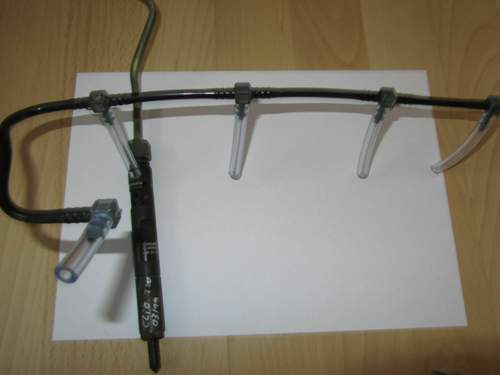

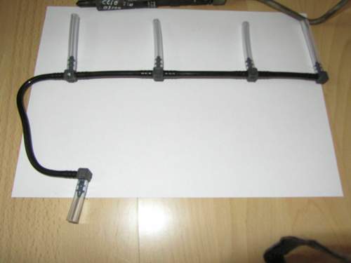

Themenstarteram 7. April 2021 um 13:23
@T.Michael schrieb am 3. April 2021 um 22:35:25 Uhr:
Kommt nun immer noch Luft in der Rückllaufleitung zum Filter ?
Ansich sollte keine Luft mehr kommen .
Nun die Injektoren einzeln ans Venturiventil anschließen , einen nach dem anderen . Auf Dichtheit des Schlauches am Injektor achten . Wenn es da undicht ist zieht sich Luft durch den Saugeffekt des Venturieventils in die Rücklaufleitung . Wenn das alles dicht ist und trotzdem Luftblasen vom Injektor Rücklauf kommen , dann sind diese undicht und es könnte Verbrennungsdruck durch den Injektor zum Rücklauf kommen .
Ich will deinen Tip @T.Michael doch nochmal pinglig genau überprüfen.
Hab mir dazu Heute mal ein High Tech Prüfgerät gebaut und dabei keine Kosten gescheut:
Delphi
Delphi
:D das ist natürlich auch eine Fariante . :cool:
