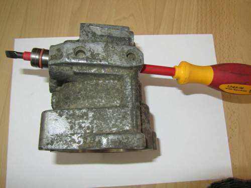

Beschäftige mich immer noch damit den Zylinder einer CR Beschädigungsfrei auszubauen.
OK. Hab Heute eine Pumpe von hinten aufgebohrt und konnte den Zylinder esay rausdrücken.
Ich stell dazu noch ein Foto ein.
Achja, der Tip von @Alex1911 mit dem Kältespray ist mir bekannt und hab ich schon mehrmals durch und durch getestet-->erfolglos!
Bezüglich dieser Aussage stehe ich gerade komplett auf dem Schlauch . :confused:
Damit keiner aufm Schlauch steht hiermal die Fotos:
Delphi
Delphi
Delphi pumpe
+3
Ok jetzt ists klar .

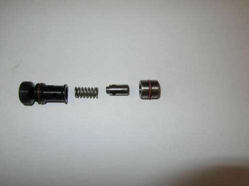

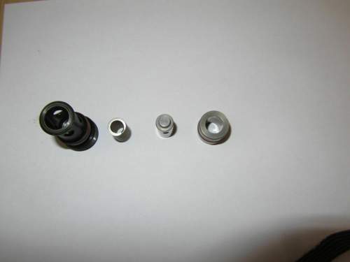

@PKGeorge schrieb am 3. April 2021 um 09:55:44 Uhr:
Siehe hier der Grüne Kreislauf:https://www.google.com/search?...
Und das richtig miese an der Zeichnung ist das gezeichnete Rückschlagventil mit der Kugel.
Das wäre einfach!
In der Wirklichkeit/Realität ist das ein Hochkomplexes Teil (siehe mein Link ein paar Post's vorher).
Und wie gesagt am Kolben sind echt Reibspuren im µ-Bereich deutlich zu erkennen.
Hallo PKGeorge,
jetzt hab' ich mich doch tatsächlich von deinen Ausführungen überrumpeln lassen.
Das mehrteilige Druckregelventil ist nicht das von dir auf der Zeichnung zugeordnete Druckregelventil mit der Kugel, welches für den Vorförderkreis zuständig ist.
Ich hatte mich zwar gewundert, weil du von Verschleißspuren gesprochen hast bei einem Ventil, das nur mit Niederdruck von max. 6 bar beaufschlagt wird.
Das mehrteilige Ventil ist 100%-ig das Hochdruckregelventil auf der verlinkten Zeichnung oben rechts.
Die 45,95 € für ein Neuteil würde ich an deiner Stelle investieren. Kolben und Zylinder - die silberfarbenen Stahlteile - sind Passteile, welche zueinander geläppt sind.
Gruß Wolfgang
Edit: Streichungen vorgenommen.
Er meint mit dem Niederdruckventil aber das linke Ventil in der Zeichnung . Das rechte Ventiel ist das Hochdruckventil was von außen mit einem 15er Sechskant ist . Genau das welches ich jetzt wohl mit Erfolg gewechselt habe .

@T.Michael schrieb am 2. April 2021 um 12:50:55 Uhr:
Ehm wo genau sitzt das Teil ? Ist mir noch nicht in die Finger gekkommen . Oder ist es das mit dem 15 mm Kopf außen dran und dem kleinen O Ring drunter ? Auf dem Bild sieht das jedenfalls anders aus .
Sicherheitsventil und Regelventil sind doch zwei paar Schuhe: Das Sicherheitsventil mit dem 15-er Sechskant und das HD ND-Regelventil mit dem 8-er Inbus.
