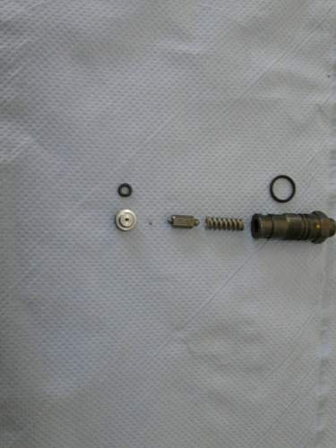

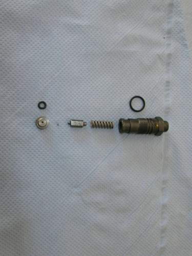

Hab Heute nochmal das Sicherheitsventil ausgebaut und den O-Ring Kontrolliert ist i.o. und das Ventil zerlegt und gereinigt.
Aber Bitte absolut Vorsichtig zerlegen-->da sitzt eine Mini-Kugel drin <1mm.
D.h. es sollte nur auf einem weißen Tuch zerlegt werden.
Obs was bringt-->abwarten!

Das Sicherheitsventil läßt sich esay zerlegen und Reinigen mit Bremsenreiniger.
Einfach mit einer Zange unten an dem Teil wo der O-Ring drin sitzt hin & her bewegen und rausziehen
Da ist kein Gewinde.
Und Bitte auf die Mikro-Kugel achten.
Ob das Reinigen bei mir was brachte kann ich zum jetzigen Zeitpunkt nicht beantworten.
Hab gerade noch was zum DEF 137 gefunden.
Da wird von 2 O-Ringen am Sicherheitsventil berichtet.
Ich hab nur den unteren kleinen O-Ring wie schon erwähnt erneuert.

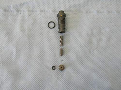

Hab das Ventil mal zerlegt und gereinigt.
Ebenso hab ich den oberen großen Dichtring erneuert.
Delphi Sicherheitsventil
Ventil
Ventil
und ????
also die kugel ist doch 1,2mm 😉

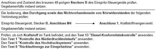

Im Diagnoseplan wird da bei diesem Fehler lediglich gesagt, Fehler DF 117 und DF 021 Vorrangig beheben. (Raildrucksensor und Kraftstofftempfühler)
Ansonsten Die Verkabelung des Mengenregler prüfen. Am Stecker Mengenregler und am Stecker Einspritzsteuerteil. Ich hatte oft an den Steckern des Einspritzsteuerteil Probleme, die nadelpins verlieren gerne Kontakt zu den Steckerpins. Bei Garantiearbeiten wurde da grundsätzlich der Motorkabelstrang getauscht. Danach war das Problem meist für die nächsten 50.000 Km weg.
