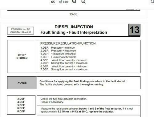

moin
also hier unten mal ein bild zu den defs, steht im kangoo forum da betreibe ich auch crossposting 😉
@ PKGeorge steht bei dir der 137 alleine in den fehlern oder hats da auch noch andere ?
imv wechsel weil:
unter maßgabe, dass 2.def druck zu hoch auch genau so stimmt,
(nein der franzosen insb. renault denkt nicht andersrum (schraube lange genug an renaults 😉 )
funktioniert partiell ein teil der drucksteuerung nicht.
der raildruck wird ja in einer art gleichgewicht gehalten und zur drucksteuerung kommen, abgesehen vom steuergerät, nur das imv und die injektoren in frage.
mechanisch lasse ich mal außen vor, da der fehler zu sporadisch auftritt.
da ich bei mir ja auch noch den df116 könnte es auch sein dass die injektoren nicht öffnen und der rail in der zeit den druck nicht loswird.
soviel zur meiner bisherigen theorie
da PKGeorge nun eindeutig einen zu niedrigen druck bei df137 2.def hat muss das ganze wohl nochmal überdacht werden.... wobei es bei den grundkomponenten der drucksteuerung bleibt.
und einen meschanischen verschleiß kann mich mir nicht vorstellen... dafür springt er zu oft an und läuft sonst auch vernünftig....
da das ganze nur sporadisch auftritt ist auch so ein imv test oder sonstiges immer mit glück verbunden....
er springt ja öfter an, als er nicht anspringt ....
Defs vom df137

Hast Du mal den Mengenregler getauscht ? Der macht solche Probleme das mal der Druck passt beim Starten und mal nicht.
Die DF 137 , 2 Def heist ins deutsche so viel wie : Die Druckregelung ist am Maximum und es reicht immer noch nicht . Ergo Raildruck zu niedrig .
Das Mengenvetiel mal tauschen würde sicher Aufschluß bringen obs noch richtig funktioniert oder nicht . Ich hab hier halt genug Material zum probieren . Wenn man alles neu kaufen muß wirds schwierig .
Bei Neukauf aufpassen das es das richtige Ventil ist . Die von den neueren Kangoos passen zwar , funktionieren aber mit der aufgespielten alten Software nicht .

Nein da steht im Fehlerspeicher schon DF 137 2.DEF
Ich laß halt oft das 2.DEF weg da unwichtig.
Ich erkenn das Problem ja genau-->der Raildruck ist bei den hin & wieder Startschwierigkeiten mit 90 Bar einfach zu gering zum Starten.
mal auf die schnelle ins blaue ...
wenn die regelung auf max ist, aber am raildrucksensor kein oder nur 100 bar ankommen, dann hat die pumpe kein diesel oder der druck geht übern rücklauf weg, oder ?
edith sacht grad:
dann könnte das ventil der transfer pressure regulation offen hängen und die vorförderpumpe pumpt im kreis
das überdruckventil dann pumpt die hd im kreis
das inlet valve der hd
oder das outlet valve auch der hd
mehr sacht edith weiß sie grad auch nicht.
