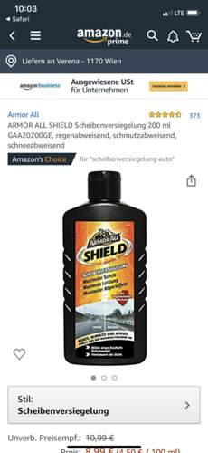

Welches Nanospray habt ihr denn verwendet (darf man das öffentlich nennen, falls nein -> PM wäre toll).

Ich hab das da verwendet. Keine Empfehlung und ohne Gewähr natürlich.
danke für den Tipp; ich würde sicherheitshalber ein Produkt verwenden, welches Kunststoff verlässlich nicht angreift.
Habe mir das:
https://www.amazon.de/gp/r.html?...
bestellt, welches für Plexiglas verwendet werden kann.
LG H
