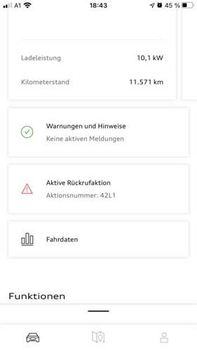

Rückrufaktion 42L1:
fand zufällig in meiner Audi-App diese Meldung und hatte ein paar Tage später schon die offizielle Information in meinem Briefkasten. Laut AUDI in Rahmen eines "Qualitätssicherungsprozesses" werden die Muttern an den Achslenkern der Hinterachse überprüft. Dauer der Aktion ca. 2 Stunden.
Ich habe Anfang August einen Termin vereinbart.

Sehr guter Gedanke und vielen Dank für deine Initiative. Wäre ehrlich gesagt auch froh, Audi Schweiz bzw. meine Garage würde mich jeweils über solche Aktionen informieren. Auch kann ich in der Audi App nirgends solche Hinweise finden.

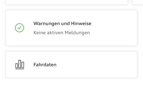

Wo kannst du dies in der myAudi App sehen?
Im Serviceplan sehe ich die bereits ausgeführten Aktionen. Aber der Bereich Zusatzarbeiten ist leer und zeigt eine Meldung, dass diese nicht geladen werden konnten.
sieht man auf der Hauptseite oberhalb der Fahrdaten - falls es Dich betrifft. Ich habe Baujahr 2020
Baujahr 2021
Modelljahr 2019, war diese Woche das erste Mal zur 2-Jahres Inspektion und sehe keine Servicemassnahmen in der myAudi App. Wäre ja wohl unter Warnungen und Hinweise zu finden.
Baujahr 2020 ETron 50 ebenfalls 42L1
