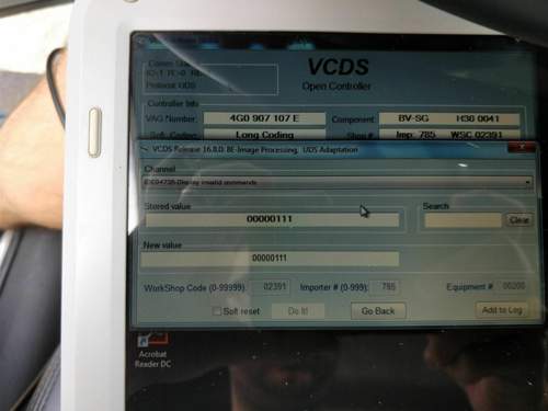

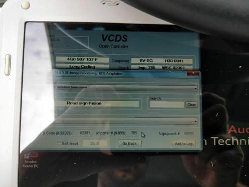

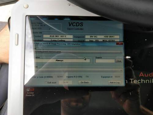

Hallo, ich besitze mj2012 mit acc + lane assist + AFS, ich glaube, STG 8E Index D mit dem Index und ersetzt, nach der Codierung auf meiner A6 17 - 8E - 5F FTE im Kombi-Instrumente der Meldung „aus dem Einsatzgebiet „MMI Abschnitt canbusassignment VZÄ sind“ Klemme 15 „befestigen auch die Anpassung 8E Bilder erhalten Sie Kufatec Dongle drehen muss?
PS: Karte 2015 MMI
Img-20170810-164410
Img-20170810-164418
Img-20170810-164425
+3
