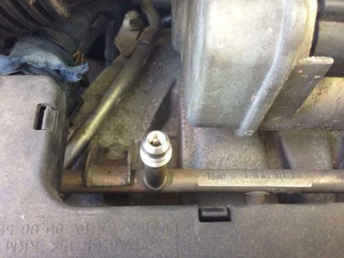

Kann mir ein User helfen, was für ein Gewinde hat dieser Prüfnippel?
Dieses Prüfgerät hatte ich der Tochter geschickt
https://www.ebay.de/.../352782201291?...
So sieht dieser Nippel aus .
und diese sind im Prüfkoffer drin:
Da müsst edoch einer passen oder sind das keine Zollmaße beim Nippel?

Pruefnippel
Ich meine es ist 1/4". Zumindest passt der Schlauch vom Klimamanometer.
Das Gewinde ist 7/16 - 20 UNF
Amerikanisches Feingewinde
Grösse : 7 / 16 Zoll
Gewindegänge pro Zoll : 20
wie Gerd_7 schon erwähnt hat,kriegt man sowas bei Klimaanlagen-Werkstätten.
Reduzierstücke auf 1/4 Zoll kosten 5 €
Was für ein Gewinde hat der Manometer ?
Okay,hätte noch zum 1/4" SAE schreiben sollen, somit ist es dasselbe.

Hätte das Manometer passend für Opel sein sollen, wo hast du es denn her?
Mit einem Adapter wird es da auch schwierig, es muss ja beim Aufschrauben das Ventil runter gedrückt werden.
Alternativ könnte man für den Test das Ventil raus schrauben.
das ist doch so ein ebay Universalteil. Opel hat viel amikram, man muss viel mit NPT und sowas arbeiten

Und siehe da, wenn die Dame zuerst die Anschlußmutter etwas kraftvoll nach unten drückt und dann erst die Mutter rechtsrum dreht, passt alles und die Messung kann beginnen.
Kleine Dinge mit großer Wirkung und die Abklärung hat mir 2 Stunden Zeit wieder gekostet.
Das 1/4" Innengewinde passt wohl doch.
