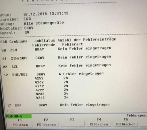

Hallo! Ich bin neu hier - habe bereits seit einiger Zeit die gesamten Beiträge in Sachen Kaltstartprobleme / kurzzeitiges Motorruckeln gelesen!
Ich besitze einen E61 525d 197 Ps Bj 2010 mit annähernd Vollaustattung!
Mein Problem ist, dass ich jetzt innerhalb von einem Jahr bereits zum zweiten Mal mein Vorglühsteuergerät und die 6 Glühstifte gewechselt habe! Es bringt kurzfristig einen Erfolg - keine Fehler und kein Ruckeln mehr - nach paar Monaten scheint wieder alles beim Alten und der Dicke stottert und schüttelt sich beim Kaltstart!
Ich bin mittlerweile ratlos! Beim :-) heißt es dauernd, dass dann halt mal wieder alles getauscht werden muss!
Die ASB ist dicht und trocken! Drallklappen hatte meiner schon nicht mehr!
Hat einer eine Idee?
Habe noch gelesen, dass es evtl an dem Anschlusskabel des Steuergerätes liegen kann - kann das sein? Wenn ja - wo bekomme ich das ? Teilenummer bekannt?

Wurde das Plus Kabel am Glühsteuergerät auch erneuert ?
Nein! Ich hatte leider nur das Steuergerät und die GK erneuert
Gibt es solch ein Kabel separat?

Jup, hatte was ähnliches. Habe den gesamten Leitungssatz erneuern lassen. Dickeres Pluskabel rein und seitdem ist Ruhe.
Welche Hersteller wurden beim Wechsel verwendet oder hat das BMW gemacht?
Das Pluskabel gibt es für deine einzeln und solltest mal am GK STG Anschluss prüfen ob es verkohlt ist o. ä. Oder gleich besser mit tauschen.
Würde auch mal in den Fehlerspeicher gucken ob alle 6 GK drin stehen, dann ist oft das STG und oder das Kabel kaputt.
Hallo! Mit Inpa geprüft - alle Sechs GK wieder zur gleichen Zeit drin! STG war ein Satz von Beru samt Glühstiften - Einbau hab ich selbst gemacht - leider hatte ich den Hinweis mit dem Kabel nicht ! Aufgrund der bescheidenen Stelle wo das STG sitzt habe ich da sich nur die beiden Stecker ans neue dran gemacht und nicht auf Verkohlung etc. geprüft! Jetzt kann ich wohl wieder alles nochmals tauschen + das o.a. Kabel! Ist allerdings noch immer billiger als die :-) !
