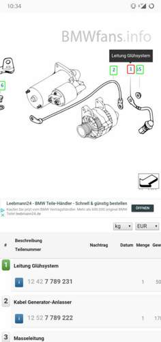

Frage zum Pluskabel: ist der bestellbar oder muss Mann sich den selber basteln?
Bestellbar - siehe BMW ETK.
Nr 1
Super! Danke für den schnellen Feedback.
Teilenummer 12427789231 wäre das.

Check mal das Plus-Kabel. Linker Stecker am SG Abziehen und auf Korrosion/Beschädigung optisch prüfen.
Pluskabel Stecker prüfe

An das Kabel kommt man mit bissl gefummel auch so dran. Wenn das am Stecker angeschmort ist, würde ich die 30€ als erstes investieren.
@Dorfbesorger schrieb am 13. Mai 2024 um 04:55:29 Uhr:
Meinst du nicht, dass das Steuergerät auch einen weg hat? Bzw. sollte nicht die Ansteuerung aller Glühkerzen im FS stehen, wenn es nur am Stecker liegt?
Nee muss nicht. Wenn alle drin stünden warscheinlich ja. Aber nur 2, das war bei mir seinerzeit auch so. Da standen immer andere GKs drin. Kannst dir den Stecker ja anschauen. Batterie abklemmen!!!. Dann sieht man, ob der IO oder nIO ist
