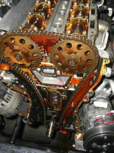

wir haben einen Familienneuzugang hier. Ein gepflegter Corsa C Twinport mit Z12exp Maschine. Leider macht sich beim Start nach Standzeit >3h die Steuerkette stark bemerkbar. (Siehe Video).
Ich werde den Steuerkettensatz (natürlich inkl. Ölwanne ab 🙂 ) tauschen. Vielleicht hilft ja die Dokumentation dem Einen oder Anderen hier beim Selberschrauben 🙂
Los gehts mit der Fehlerbeschreibung:
Video Motor kalt
Die "Rasselintervalle" werden mit steigender Motortemperatur kürzer und verschwinden nachdem Öldruck aufgebaut ist. (Öllampe aus). Laufleistung der Maschine 115tkm. Sonst absolut super Motorlauf ohne Auffälligkeiten.
Bestellt habe ich jetzt einen Original GM Ketten- Radsatz mit Elring und Reinz Dichtungen für 144,42€. Bezugsquelle gerne per PN. Ich will hier keine Werbung machen.
Es gibt auch Sätze für 100€. Normalerweise würde ich so was auch verbauen aber hier steckt doch viel Arbeitsaufwand dahinter. Deswegen der Markensatz.
Sobald die Teile da sind gehts los 🙂

hier die Zusammenfassung:
Die Ursache für das Rasseln beim Kaltstart waren in meinem Fall eindeutig die verschlissenen Gleit- und Spannschienen die beim letzten Kettenwechsel nicht mit ausgetauscht wurden. Warum der Mechaniker das nicht gemacht hat, erschließt sich mir nicht. Zumal die Teile im Vergleich zum Aufwand kein Geld kosten und der Tausch keine 5 min dauert. Ebenso wurde die Ölwanne nicht mit abgenommen, was zu einer Undichtigkeit im Bereich der Trennstelle Steuergehäuse Motorblock unten geführt hat. Wurde auch in den letzten 2 Tüv Berichten bemängelt.
Für Nachahmer 🙂 :
- Ein 3/8 Zoll Torx Nusskasten und die passende Ratsche ist von großem Vorteil, man kommt schöner an die Schrauben des Motörchens ran.
- Unbedingt passenden Drehmomentschlüssel verwenden. 8Nm z.B fürs Steuergehäuse sind nicht wirklich viel....
- Die Nockenwellenschrauben mit 8Nm nachknacken. Gab wohl mal irgendwann ein Problem mit der Schraubenbeschichtung bei den Twinports...
- Ölwanne kompromisslos immer demontieren. Es lohnt sich in vielerlei Hinsicht und ist nicht wirklich aufwändig. Stichwort: Ölsieb reinigen, Undichtigkeiten vermeiden, angeblich negative Auswirkung auf die Ölpumpe.
- Vor der Demontage nach einsetzen der Blockierwerkzeuge an Geberscheibe für Nockenwellensensor, Riemenscheibe Kurbelwelle + Adapter die Position mit Edding markieren. Spart Zeit bei der Montage 🙂 Riemenscheibe Kurbelwelle hat z.B asymmetrische Bohrungen.
- Ein wenig Gehäusedichtmasse auf die Trennstellen Zylinderkopf und Motorblock schadet nicht....
- Ölbefüllung nach Reparatur bei offenem Ventildeckel und über die Nockenwellenräder durchs Steuergehäuse, schmiert neue Teile von Anfang an perfekt.
Aufwand:
Finanziell: 170€
144€ für Original Opel Steuerkettensatz inkl. Ölfilter, Ölwannendichtung, Schrauben und Hosenrohrdichtung
15€ Absteckwerkzeug
11€ Öldrucksensor (War undicht, gefunden beim abstecken)
11 Stunden Arbeitszeit. Inkl. Dokumentation und penibler Teilereinigung.

Tag 2 Steuerkettenwechsel insgesamt sind jetzt 6 Stunden rum...Die Ursache für das Rasseln ist auch gefunden....völlig anders als gedacht.
Bei dem Wagen wurde schon mal ein neuer Kettensatz verbaut. Der Herr Kfz. Schrauber hat zwar die Zahnräder, Kette und Spanner getauscht, jedoch die Führungsteile drinnen gelassen. (Erkennt man am Datumsstempel, Herstellungsdatum liegt vor Erstzulassung) Warum? Keine Ahnung.....Schaut euch die Bilder an, die Spannschiene sieht am schlimmsten aus. Die Rückseite am Kettenspanner ist total abgenudelt. Die Vorderseite sieht ebenfalls nicht mehr prickelnd aus....Ach ja..die Ölwanne wurde beim letzten mal auch nicht abgenommen, die original Dichtung war noch drin.
Zahnräder sehen aus wie neu, Kette um 2mm gelängt. Ölkanal zum Spanner ist auch sauber. Also im grünen Bereich.

Kettentrieb alt
Spanner detail
Ohne Kette

@ciwa , dein Problem war doch nun kurzes Anfangsrasseln, das die ollen Schienen das verursachen fällt jetzt bissl schwer zu erkennen. Wie sieht denn der Spanner genau aus, ist der Kolben stark abgenutzt, verkratzt? Könnte die Feder im spanner weicher geworden sein? Hatten die Schienen eine hohe Bewegungsfreiheit? Woran könnte es genauer liegen?
Schade das die Umkehr-Prüfung natürlich keiner macht, also alte Kette/Spanner nur mit neuen Schienen :-)
der Spanner selbst hat überhaupt keinen sichtbaren Verschleiß. Lediglich die Führungsschienen sind verschlissen. Besonders die Spannschiene, die ist im oberen Bereich Kettenseitig schon porig geworden. Die Anlagefläche am Kettenspanner ist ca. 2mm "abgeschliffen" (Siehe Bilder im Beitrag Tag 2). Der Kettenspanner war mMn schon sehr weit ausgefahren. Was bedeutet, das die Federkraft abnimmt und eben genau das bis zum Aufbau des Öldruckes, das Rasseln verursacht.

Tag 3 des Steuerkettenwechsels 9 Stunden sind jetzt rum. Steuergehäuse ist wieder drauf, Nebenaggregate verbaut und Kurbel- Nockenwellenschrauben angezogen. Motor dreht perfekt durch und Einstellteile passen wieder rein.
Die Kette sitzt zwischen den Nockenwellenrädern im Vergleich zur alten Kette wesentlich fester. Auch der Kolben des Federspanners ist jetzt wesentlich tiefer im Gehäuse (Foto habe ich vergessen zu machen). Bis jetzt geht die Theorie der verschlissenen Führungsteile voll auf.
Anbei noch mal ein paar Detailfotos der Teile. Deutlich zu sehen sind die Verschleißmarken und das Herstellungsdatum.
