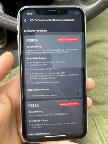

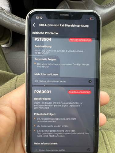

So habe ihn mal heute ausgelesen und sehe da da kommen diese Fehlermeldungen

Hej, ich hat er den gleichen Fehler wie bei dir auf dem ersten Bild!
Glühzeitensteuergerät gewechselt und gut ist es. Wurde ja bei dir schon paar mal gewechselt!
Bei mir hat es sich bemerkbar gemacht in dem die glühwendel ca ca. 10 sec nach dem Starten für 30 sec. anging!
Hab aber ein 220cdi Mopf!
Du glücklicher, bei meinem keine Fehlermeldung

Das Problem ist es teilweise besser bei mir gewesen nur nach ein paar mal Starten geht es wieder nicht.
