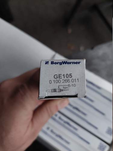

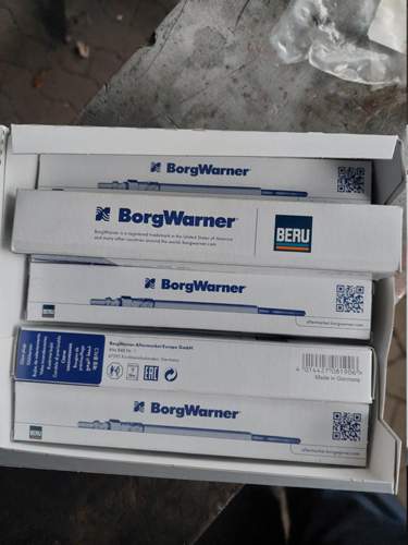

Wir haben die Glühstifte schonmal gewechselt. Da hatten wir Bosch verbaut. Da hatten wir keinen Erfolg mit. Jetzt haben wir welche von Beru verbaut. Und siehe da, es funktioniert. Und bevor jemand jammert dass wir vorher falsche eingebaut haben. Die Bosch und die Beru haben die gleichen Werte (4,4V).
Das sind die jetzt verbauten glühstifte
Borg Warner und Beru kooperieren? Dachte immer dass BW sich eher um Lader kümmern. Wo ist nun der Unterschied zw reinen Beru Stifte und diesen? Oder nur reine Verpackung ist der Unterschied… sehe ich zum ersten Mal sowas
Beru wurde von BorgWarner bereits im Jahre 2005 durch Aktienmehrheit übernommen...
Ok, habe noch nicht gegoogelt. Aber die Verpackung irritiert halt 🙂)). Wobei BW als Lader Spezi gute Arbeit leistet
