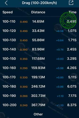

Nochmal zum Thema Kaltstart und dem damit verbundenen Softwarestand! Das Auto ist in Serie mit dem Softwarestand langsamer, habe ein paar mal 100-200 gemessen und komme nicht unter 8,4sec (korrigiert), während ich mit dem alten Softwarestand glatte 8er gefahren bin.
Nur mal so nebenbei erwähnt, vielleicht interessiert es jemand, oder jemand misst auch mal nach als Bestätigung.
.jpg
Hatte mit der Software schonmal gemessen und 8,4 mit dem C63 non s, mit der alten Software habe ich keinen Vergleich.
