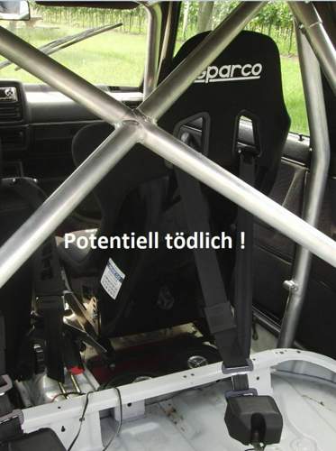

wollte euch zur Info mal die neuesten Videos von Turbo Gockel-Christoph verlinken. Sehr interessant zum Thema "Warum ich einen Golf 2 nicht ohne Käfig fahren würde". Ein 60 Km/h Crash reicht um die Karosserie komplett kollabieren zu lassen (wir erinnern uns auch an das ÖAMTC-Crashtest Video!)
Die Ironie bei der Sache hier ist, er baut sich einen Käfig rein, der ihm wohl vor schwereren Verletzungen vor allem im Beinbereich bewahrt hat, aber montiert die Hosenträgergurte vollkommen falsch! Bei Vollschalensitzen dürfen die H-Gurte nicht hinter den Sitzlehnen runter auf das Bodenblech laufen! Hat der TÜVer bei mir damals auch direkt bemängelt, nachdem sie dazu Schulungen bekommen haben:
Beim Crash wirkt eine so starke Niederzurrkraft auf die Gurtdurchführungen, das die Sitzschalen brechen. Deswegen ist der Kumpel hier auch mit voller Wucht mit der Birne ins Lenkrad eingeschlagen - offener Schädelbruch! Gurte an der C-Säule oben montieren! Also - Obacht geben, länger leben! Gute Fahrt!
Ich hatte eine HANS Strebe genommen. Bilder anbei. Nach FIA darf ein gewisser Winkel nach unten nicht überschritten werden sonst geht Vorspannkraft verloren und man rutscht unter dem Gurt. Sind zwar nur ein paar Zentimeter aber..., siehe Videos.
Sitz wurde dann auf eingeschweißte Schienen geschraubt.
