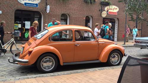

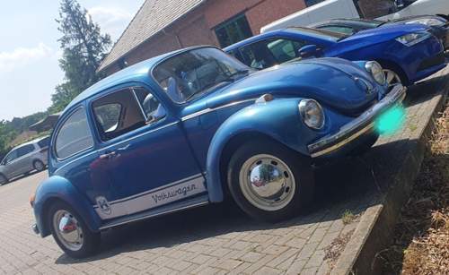

Kurze Frage noch; allerdings etwas spezieller... ist das normal dass der 1303 vorne son tick höher ist? Stört mich total muss vorne dringend tiefer.
Screenshot-20230707-120949-gallery
Ja, sieht doof aus. Gibt Federn die sind 50mm tiefer. Das geht und sieht besser aus. Dämpfer kannst dabei Serie lassen
@Zaxxoni schrieb am 7. Juli 2023 um 12:13:41 Uhr:
... also "eigentlich" sind alle Käfer vorn etwas höher, um den Federweg für Beladung zu haben, da der Kofferraum ja vorn ist ;)
50mm sind sehr gut für die Optik.
der "Stevie"
Hehehe, das ist eine Frage der Perspektive. Sah original so aus. Und deshalb find ich es unmöglich, wenn Käfer vorne absichtlich in die Knie gezwungen werden. Gehört sich halt nicht so.
@Robomike schrieb am 7. Juli 2023 um 16:35:35 Uhr:
... ja. Ist aber Geschmackssache.
Soll jeder so machen wie er/sie möchte.
"Dezent" geht immer.
Immer noch besser als eine "Dickholmer Ratte mit Speichenfelgen und AirRide" ;) - meine Meinung.
der "Stevie"
Ich bin aber auch der Meinung, dass sich die Drehstäbe hinten aufgrund der hohen Last recht stark setzen, während das die Schraubenfedern vorne nicht tun und es deshalb so etwas doof aussieht.
Auf Bildern von Neuwagen sieht das ja normalerweise nicht so ungleich aus. Also eigentlich müsste man hinten nachstellen.
