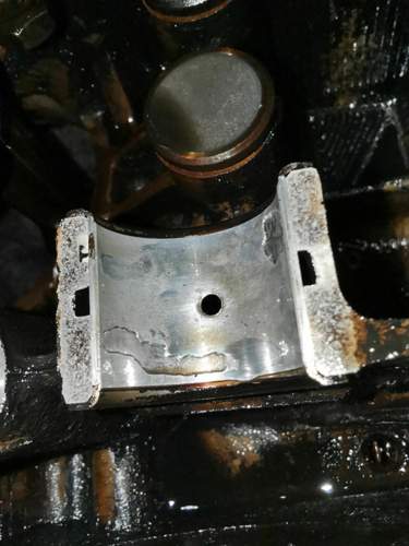

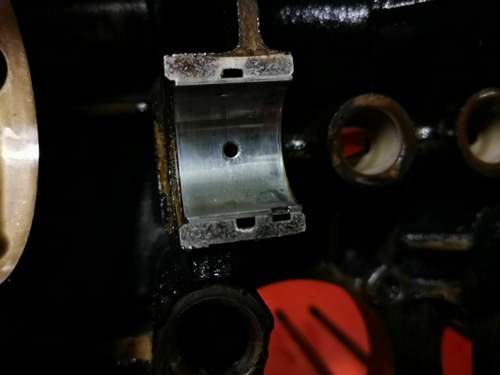

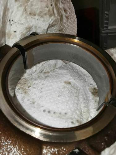

Hab meinen Block jetzt auch gespalten und eine erste Sichtung hinter mir.
Nockenwelle hat großes Axialspiel und ein Lager weißt die selben Ausbrüche auf wie @cab19
Das Gehäuse hat an den Hauptlager riefen.
Hier noch die Bilder.
Img-20211005
Img-20211005
Img-20211005
Das wird Dir nur ein Motorenbauer nach Messung sagen können, ob am Gehäuse noch genug "Fleisch" ist, daß nach dem Spindeln noch neue Lagerschalen passen, oder ob es für die Tonne ist...
Bild 1 sieht für mich eher nach Tonne aus...
Naja ich würd bei bild 1 erstmal die Lager Schale entfernen und dann schauen
Stimmt. Vergrößern hat seine Vorteile... 😁 😁 😁
Lagergasse vermessen lassen beim Motorenbauer ist natürlich am genauesten, was aber auch ganz gut funktioniert, ist das erneute Zusammenschrauben des Gehäuses mit den 6 Lagerbolzen (nachdem vorher alles aus dem Gehäuse ausgebaut und das Gehäuse an der Trennfläche gereinigt wurde). Dann neue Lager verbauen und vorher zwischen den Lagerstühlen und dem Lager Streifen von Plastic gauge einlegen, danach messen: bis 3/100 mm Verschleiß ist noch ok...

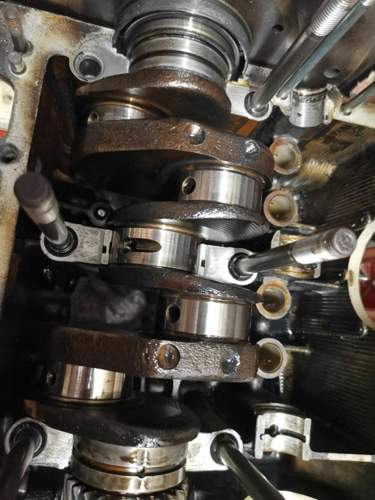

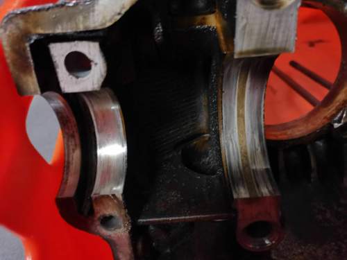

Also Gehäuse kommt sowieso ein anderes, und das alte müsste gespindelt werden für einen neu Aufbau.
Wie sieht es den mit der Kurbelwelle aus?
Wann reicht läppen und wann muss geschliffen werden?
Hat alles noch Std Maße und Motor lief knapp 100.000km.
Würde die Kurbelwelle jetzt einfach mjt neuen Std Lagern einbauen und vorher nochmals etwas polieren.
