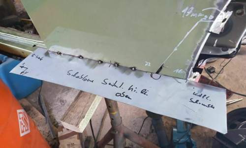

Nun ist es auch soweit. Da ich keine Scheu vor handwerklicher Arbeit habe war mein Gedanke das eine vollrestauration kein Problem darstellen sollte. Also nach Käfer gesucht und fündig geworden. VW Käfer 1303 S, Erstzulassung 1972, 50PS Maschine mit Schiebedach, Abmeldung war im Jahre 2003. So wie man es kennt nach fast 20 Jahren still stand in einer Scheune der entsprechende Zustand des Automobils. Wenn man es noch warmluftkanal nennen kann, links sowie rechts müssen getauscht werden. Bei der Innenraum Demontage feststellen müssen das der innere kotflügel kurz über dem motorraum blech durchrostung aufweist. Natürlich gibt es noch mehr stellen die gemacht werden müssen. Meine Frage im groben lautet nun wenn ich die Bleche tausche und die Karosserie am Ende aussieht wie aus dem Werk, also schweißpunke aufbohren und neues Blech einschweißen steht dem H dann was im Wege? Oder währe das der Fall wenn man da einfache Bleche drüber heftet ?

Für das "H" zählt ja in erster Linie das äußere Erscheinungsbild.
Wenn man das "Drüberbraten" gut kaschieren kann, steht der H Zulassung nichts im Wege. Aber wie lange soll das stümperhafte Einblechen halten? So hat man das vor 30 Jahren gemacht, um dem Krabbler noch mal 2 Jahre auf der Straße zu ermöglichen.
Mit Blechen tauschen wirst du aber an deine Grenzen kommen. Es gibt nämlich kaum passende Bleche, die man einfach austauschen kann.
Ich war auch etwas blauäugig an meine FrameOff Restauration herangegangen.
Genau an der selben Stelle, die du beschreibst ist meiner auch durch gewesen. Ich hatte mir sogar die Mühe gemacht das Verstärkungsblech auszubohren, weil es "nur" im Bereich der Karostütze weggerostet war und das "Repblech" die Karostütze lediglich aus "Trompetenblech" nachgebildet hat. Dann stellte ich fest, dass der Innenkotflügel als Repblech gut 2cm Formabweichung hat.

Aber nach meinem Wissen sind die nur länger so das man sie halt „einfach“ anpassen muss und dann an den alten schweißpunkten einheften kann. Oder gibt es doch dabei größere Probleme.
Da gibt es durchaus deutlich größere Probleme.
Soviel wie nur möglich originales Blech erhalten und das Reparaturblech auf das Nötigste zurechtschneiden.
Gerade Warmluftkanäle für neue Modelle sind ein Problem. Da sollte man sich gut informieren was aktuell am Wenigsten schlecht passt.

,,, was ich feststellen konnte ist folgendes (logisches).
Das was bei Blechteilen teuer ist, sind die Tiefziehwerkzeuge. Manche Teile lassen sich nicht in einer STufe tiefziehen.
Der hintere Innenkotflügel von Klokkercrap ist nicht weit genug tiefgezogen. Zur originalen Kontur fehlten locker 15mm.
Also musste ich einen Schnitt ins Repblech machen und einen ca. 4cm breiten Streifen vom alten Blech stehen lassen.
Dann konnte ich das Blech anformen und der "Schnitt" ging 4cm auf, um der KOntur des originalen Innenkotflügels gerecht zu werden.
Ja, es geht, aber "Plug 'n Play ist was anderes.

Ich bin mittlerweile dazu übergegangen möglichst viel altes Blech stehen zu lassen, selbst anzufertigen und nur im Ausnahmefall die gruseligen Repbleche zu nehmen.

Aber vergiss es. Das geht nur, wenn du die originalen Bleche bekommst.
Das "ganze Element", wäre ja schon das Seitenteil von B-Säule bis Endspitze. Hatte ich für mich auch gesucht. GIbt es aber nur für rechts.
Gleiches gilt für die von dir oben angesprochenen Warmluftkanäle. Memminger hat mal welche reproduziert. Stückpreis um die 800(?)€ Die gingen so gut weg, dass sie jetzt nur noch für die selbst gefertigt werden.
Alles andere im Netz ist "Edelschrott".
Deshalb habe ich mich für einen "Teilaustausch" entschieden.
Die "späten" Käfer (ab 1967) sind noch "zu jung", damit sich die Spezialisten drum kümmern gute Restaurationsbleche zu reproduzieren.

... Schweißpunkte musst du oft eh aufbohren. Da können die neuen auch wieder hin ;)
Und was hab ich im Studium gelernt: 25% sind "Angstpunkte", falls welche nicht halten.
