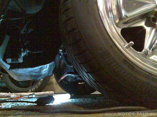

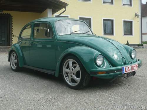

komm mit meiner Restauration so ziemlich zum ende aber mein Käfer ist vorne einfach zu hoch.
Die Achse ist schon ganz nach unten gestellt,dazu muss ich sagen es sind nur Neuteile verbaut, wenn das relevant ist. Richtig verbaut ist auch alles.
An was kann das liegen, legt sich das vllt. nach ein paar hunderten von Kilometer?
Ich bin mit meinem Latein echt am ende und brauche dringend hilfe, weil so ist das eine echte Katastrophe. Der Abstand zwischen Rad un Kotflügel siehe Bild.
28 Antworten
Schaut doch mal genau hin.Das ist eine 16 oder 17 Zoll Felge mit nem Reifequerschnitt von 40 oder 45.
Das ist nicht der Reifen sondern der Bug steht zu hoch.
Auch der Abstand Bodenplatte Hallenboden-da geht ein Kopf drunter.

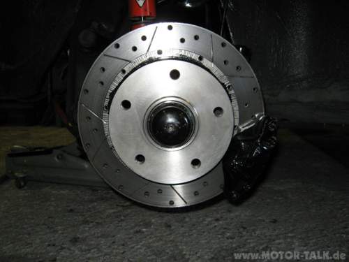

Oberkante Bremszange -mitte Radnarbe , hab ich wenn er aufgebockt ist.Dann geht er aber noch 10-15cm in die Knie wenn ich ihn abstelle.
Genau das kann man erkennen hat der vom TS wenn er steht.

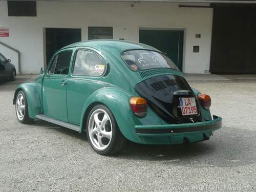

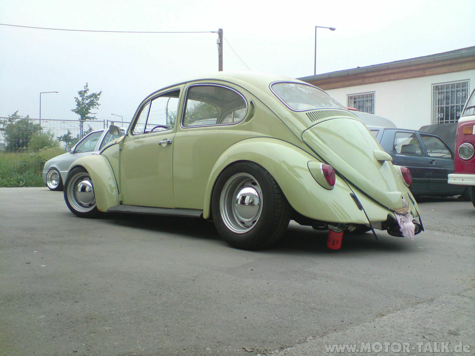

so sah das bei mir aus...ohne großen verstellbereich,-
Original geschrieben von Vari-Mann
Bau ihn erstmal zusammen,da fehlen ja noch 100kg Anbauteile.Die Farbe weicht etwas von der Ausgangsbasis ab.😉 Aber sie gefällt mir.Ist das MB oder Porsche ?
Vari

Bau erst mal all die fehlenden Teile noch an den Vorderwagen, dann kommt er schon runter. Laß Dich aber nicht täuschen, durch den geringen Reifenquerschnitt sieht er von Haus aus hochbeinig aus.
Ich hab 205/40/17 drauf und das Radhaus sieht, bei fast maximaler Tieferlegung, etwas leer aus.

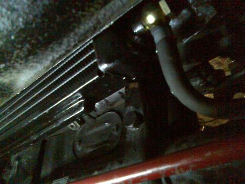

bild der verstellnüsse geht nicht da mein ölkühler davor sitzt....
Mach ein seitliches Bild,da kann man den Winkel am Achsrohr eh besser einschätzen.

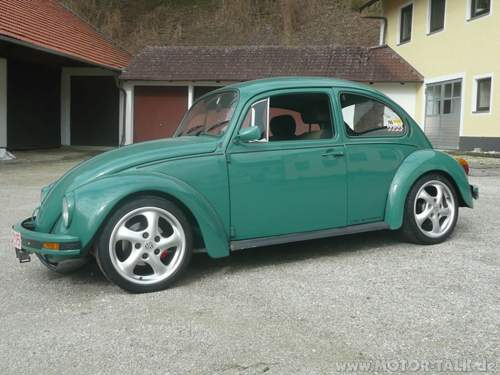

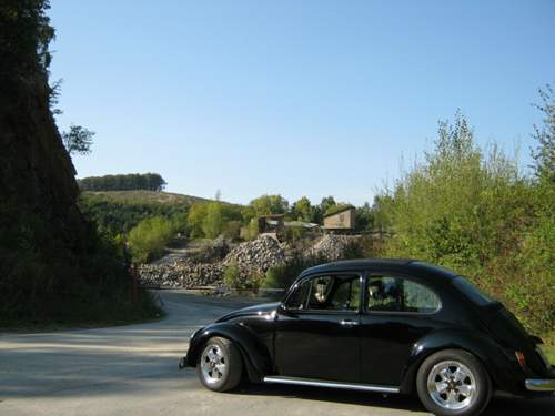

Leider nur schlechte Bilder ,aber hier kannst du den Winkel der Nüsse ,zum vergleichen, erkennen bei meinem Bug,und eines so wie er steht,aber mit 15" und 185/55er Querschnitt.
