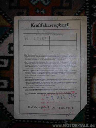

Abschneiden gab es aber damals auch. Hier mal ein Bild von Tiffy's erstem Brief. Könnte heute noch heulen...
Bild-1
Abschneiden gab es aber damals auch. Hier mal ein Bild von Tiffy's erstem Brief. Könnte heute noch heulen...Hier wird auch abgeschnitten, der Brief von meinem letzten Käfer ist echt hinüber und das ist jetzt knapp 2 Jahre her, das das gemacht wurde, also noch recht aktuell.

Also das mit dem Alten Brief Abschneiden kann ich Bestätigen , ist ja bei mir noch nicht so lange her , Feb.15 Angemeldet . Bei meinem Alten Brief wurde ein Stempel reingesetzt mit verweiß auf Neuen Brief bzw. Zulassungsbescheinigung 1 , und er wurde Kastriert , Zipfel ab !
Bei uns in Mittelfranken wird nicht geschnitten, sondern gestempelt mit "ungültig". Dann kann man den Brief wieder mitnehmen.
Finde ich auch richtig und wichtig, denn wie will man denn später noch die umfangreichen Eintragungen, die einzelnen Vorbesitzer inkl. deren Haltedauern etc. nachvollziehen ?
