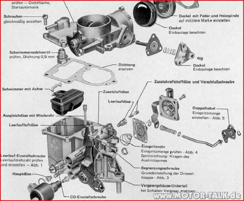

Dein Video vermittelt (dir) falsche Tatsachen. 1. Ist die klappe nicht ganz offen, du siehst das einspritzrohr gar nicht. 2. Der Motor muss nicht dabei laufen. Das was du hörst ist normal, es wird ja Luft angesaugt durch den Vergaser. Beim Gas gegen steigt die Drehzahl und damit die Luft Menge.
Mach mal die Klappe oben per Hand ganz auf, dass sie senkrecht steht. Dann taucht ein Röhrchen auf. Aus dem spritzt das Benzin beim betätigen des gashebels.
Sieht so aus:

Naja. Dann sollte die membrane eigentlich OK sein. Evtl wurde die feder falsch eingebaut. Vorsicht, da ist Benzin drin... Vorher Vergaser abschrauben und leer machen. Hast du das schon mal gemacht? Beim wieder drauf Schrauben muss man auch wieder paar Sachen beachten. Richtige Länge vom gaszug, den Vergaser selbst wieder richtig zusammen bauen etc.
Ich würde, bevor du alles zerlegst, nochmal selbst den test machen ob eingespritzt wird. Baue den luftfilter ab, drück mit dem Finger die obere Klappe senkrecht, dass man schön rein schauen kann, dann zieh mit dem Finger mal am gashebel. Man muss es deutlich hören und sehen dass ein dünner strahl aus dem u förmig gebogenem Röhrchen kommt. Bei der Gelegenheit kannst auch nochmal ein Foto machen. Wo man richtig rein schauen kann. Evtl kann man bei der Gelegenheit auch die obere luftklappe richtig einstellen.

PICT Vergaser von meinem Golf 1(HB) oder T2 Bulli (AS), mitte etwas unten zu sehen ist diese Membrane.
Pict-vergaser

Gut, daß Du da so rangehen willst 🙂 Mach das, was ich/wir Dir sagen. Erstmal den Luftfilter abnehmen. Da es ein Ölbadluftfilter ist, gerade hinlegen.
Das mache ich. Deine Zeichn7ng von dem Vergaser ist SUPER!!!!! Kann man da auch die Kügelchen sehen? Und was muss ich mit den Kügelchen dann machen? Aber ich werde brav sein, ein Schritt nach dem anderen –)

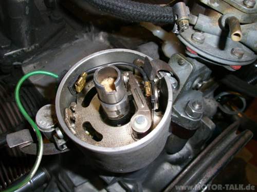

Du meinst das hier, oder? (Bild)
Das ist der Verteiler, der den vom Unterbrecherkontakt Inpuls zur Klemme 1 der Zündspule schickt. Die wiederum die erzeugte Hochspannung, in der Zündspule, über die Hochspannungsleitung (Klemme 4) zur Mitte des Verteilers schickt. In der roten Kappe wird er dann von der Mitte, über den Verteilerfinger, auf die einzelnen Zylinder verteilt (1-4-3-2) Also schon was gelernt
Dieser kleine Kontakt im Verteiler, löst den Zündimpuls der Zündspule aus. Der muß genau stimmen (0,4 mm).
07-verteiler

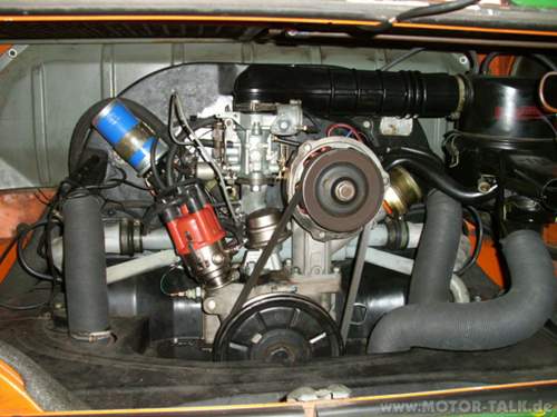

Zündspule ist das blaue Ding, links. Das mal abbauen,( Kabelanschlüsse merken) und auf Risse am Hochspannungsteil kontrollieren. Sonst mit Rostlöser reinigen, und wieder einsetzen.
Die erzeugt die Hochspannung, die über den Verteiler/Kabel in der richtigen Reihenfolge zu den Zündkerzen geführt wird.
I-50-ps-t2-1-6-as
