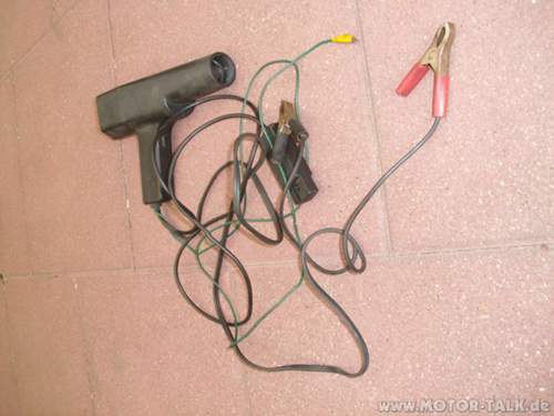

Ein "Turboloch" würde ich mit einer solchen ZZP Pistole prüfen. An Klemme des 1 Zylinder anschließen. Ohne Unterdruckschlauch: gasgeben, dann sollte der ZZP gleichmäßig nach links wandern. Gleiches mit aufgesteckten Unterdruckschlauch. Bei beiden Prüfungen, sollte der ZZP nicht "springen".
