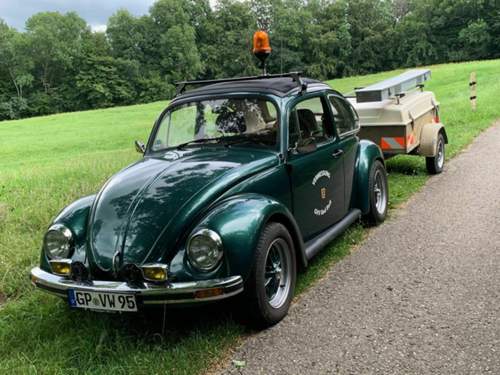

Wo wir gerade bei Nebellampen sind. Seit einem Jahr fahre ich an meinem Alltagskäfer mit ständig eingeschalteten Nebellampen vorn. Ich habe lange überlegt, wie ich Tagfahrlicht mit vernünftigen Aufwand und schöner Optik an meinen Käfer bekomme. Dazu noch TÜV konform.
VW macht es bei seinen Modellen ja ebenso. Bei meinem 2018er Passat sind die Nebellampen gleichzeitig noch Tagfahrlicht und Kurvenlicht.
Natürlich weiß ich, dass das nicht im Sinne des Gesetzgebers ist. Theoretisch wäre bestimmt eine Verwarnung fällig.
Aber in diesem Jahr bin ich schon so vielen Polizeifahrzeugen begegnet und noch nie gab es Probleme.
Die Verkehrssicherheit ist mir wichtiger. Man wird definitiv besser erkannt als ohne.
Ich blende mit den Nebellampen keinen Gegenverkehr
Die Lampen haben ein E Prüfzeichen
Der zusätzliche Stromverbrauch ist erträglich.
Muss keiner nachmachen, für mich ist es die Lösung.
Georg
Ich fahre einfach immer mit Abblendlicht. Warum müssen das die Nebelscheinwerfer sein?
Und irgendwelche zusätzlichen Tagfahrleuchten dranfrickeln? Möglichst noch LED? Geht gar nicht für mich...
Lieber GLI dann rechne mal, auf welche Watt Zahl Du kommst mit zweimal Abblendlicht und zweimal Rücklicht.
Nicht zu vergessen die Tachobeleuchtung 😁🙂😁
