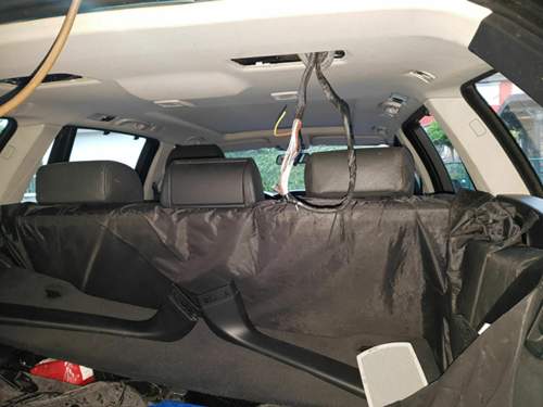

Gegen 11 zur Werkstatt gefahren und angefangen zu zerlegen.

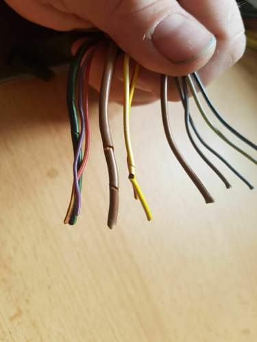

3 von 4 waren betroffen. Heckscheibe links , Heckscheibe rechts , Kofferraum rechts. Kofferraum links war nichts.
Habe 2 Fotos gemacht, beide von der Heckscheibe links und rechts.
Heckscheibe aufmachen , pustekuchen. Keine Reaktion. Mit Rheingolf Heckscheibe entriegelt.
Habe alle 4 Seiten aufgemacht und kontrolliert. Stunden waren es ca. 5.

Ach ja , habe die defekten stellen mit quetschverbinder verbunden und Zusatz Kabel verwendet um diese zu verlängern. Sind jetzt nicht mehr so stramm wie vorher.

Wer sich da ran traut , macht es. Sitz Position ist zwar beim zusammen verbinden etwas blöd. Aber ist machbar.

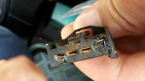

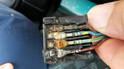

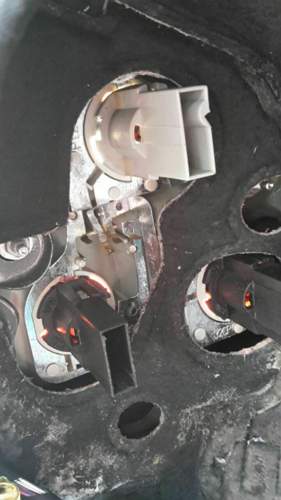

Von einem Arbeitskollegen habe ich die angehängten Bilder zugesendet bekommen. Es handelt sich dabei um die linke Rückleuchte. Scheinbar ist dort Wasser eingedrungen. Die Bauteile gibt es wohl laut BMW nicht einzeln. War ein teurer Spass, meinte er. Ganz davon ab das es hier zu einem Schmorrbrand hätte kommen können.

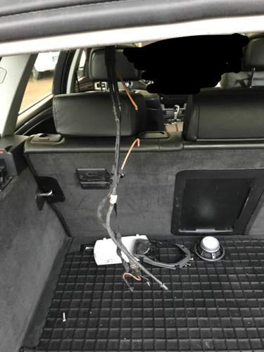

Meine Erfahrung : die dünnen Leitungen löten und Schrumpfschlauch, die dicken Leitungen pressen und Schrumpfschlauch, Reparatur Satz von Sen Con, hochflexible Siliconleitung, 3 Kabelbäume für 96 Euro, ausser Koaxialkabel ist nicht dabei, das gibt es wahrscheinlich nur original

Kann jemand was zu den verschiedenen Kabelquerschnitten sagen? Ich lese immer was von zwischen 0,75 & 2 qmm. Aber wieviele gibt es dann je Querschnitt pro Seite?
Ich hatte elf Kabel je Seite. Rechts können es bis zu 13 sein. Es waren ein bis zwei ganz dicke, zwei bis drei mittlere Stärken und der Rest, die dünnen.
Vorsicht bei der Farbkennzeichnung. Es gibt einige gleicher Farbe wo die Funktion nicht gleich ist,
Mit dem Sencom-Kit kann man das in 6 - 12 Stunden selbst schaffen. Eigentlich kein Hexenwerk.
Natürlich bei den gleichfarbigen Litzen lieber etwas aufpassen statt falsch zu belegen. Aber sollte klar sein. ;-)
Hab heute mal einen vorsichtigen Blick unter die Verkleidungen geworfen.
Da hat doch tatsächlich schon mal irgendein Heini dran gebastelt.
Ich werd mich also wohl doch zeitnah dran begeben müssen.
