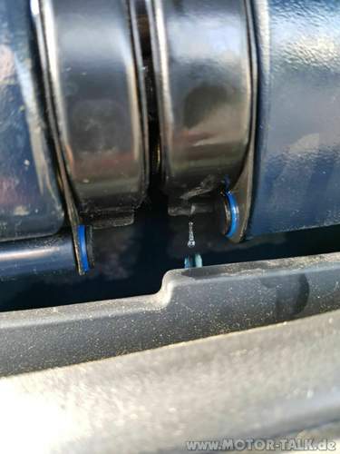

Wenn ich nun das Wischerwasser anlasse (ich habe die Wischwasserpumpe schon erneuert) dann kommt am Wischer bzw an der Scheibe nichts an. Es laeuft aber am Schanier raus. Hat jemand schon mal das gleiche Problem gehabt ? Ist der Schlauch im Schanier gebrochen ? Wenn ja, gibt es einen Reparatursatz ?
Bin um Info Dankbar.
Gruss
20161124-143454-0
Schlauch gebrochen-gibt nen Rep.-Satz dafür! Nicht zu oft hinten sprühen mit defektem Schlauch!
Ja, der Schlauch ist auch im sencom Satz enthalten. Der liegt im linken schacht der cityklappe. Den Schlauch gibts aber sicher auch im Zubehör.
