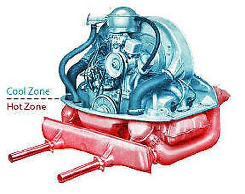

Ok - war meinerseits irreführend formuliert, wie ich sehe. Mit "direkt von außen" meinte ich einfach von außerhalb des Motors - vergiß es.
Du hast im Motorraum untenrum (hoffentlich) eine Dichtung, die den Motorraum nach unten hin abdichtet. Siehe Beilage - der blaue, "kühle" Bereich ist dadurch vom roten, "heißen" Bereich rund um die Auspuffanlage getrennt, wodurch gewährleistet werden soll, daß das Kühlgebläse nur Luft von oben bekommt und eben nicht aus der Hitzezone unten, zu der eben auch der Schlauch vom Ansaugschnorchel führt.
Die Klappe am Schnorchel kann nun so stehen, daß Luft aus dem blauen Bereich kommt (Sommerbetrieb mit "kühler" Ansaugluft), oder aus dem roten Bereich (Winterbetrieb mit vorgewärmter Ansaugluft).
Alles klar?
Cool/hot Zone

Ich denke, jetzt ja! Danke für die Erklärug.
Eine Dichtung vom Motorraum nach unten ist bei mir drin. Zumindest gibt es keinen Spalt, wo man durch den Motorraum auf die Straße gucken kann. Das war mal hier im Forum ein Thema vor einigen Monaten. Das habe ich gleich dann bei mir gecheckt 😁
Recht so. 🙂

Richtig, kein Winter. Dann lasse ich die Klappe so, dass sie das dicke Rohr nach unten abschließt und nur die Luft aus dem blauen Bereich, sprich Motorraum zieht.
Ich hoffe auch, dass das die ganze Zeit so war. Der Hebel ist frei beweglich und ich habe daran früher rumgepsielt. Hoffentlich habe ich ihn in der Stellung wie auf dem Foto oben aus so gelassen. Das Foto ist nämlich schon ca. 2 Jahre alt.
