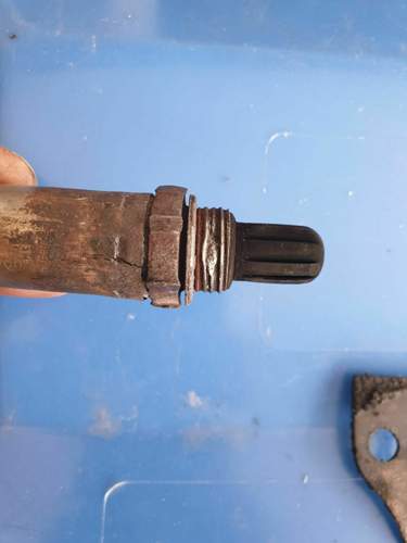

Lambda ist raus! Hat mich aber auch geärgert!
Ansaugbrücke runter und mit großer Verlängerung mit hängen und würden raus! Es war unter Garantie nicht die erste! Das gewinde war schon hin. Ich hoffe ich bekomme das wieder hin und es kommt auf jeden Fall eine beheizte rein.

Lambda getauscht.
Einmal eine von Bosch mit Heizung und noch einmal eine von Mexgear getestet, keine besseung!
