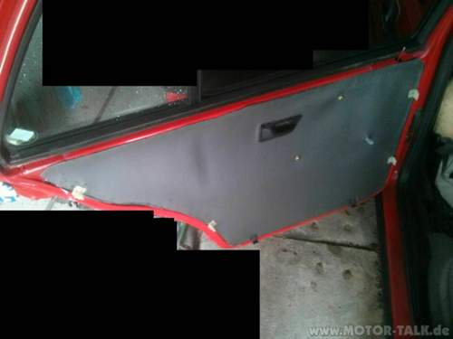

Wie in der Überschrift schon steht fehlt bei meinem 2er in beiden türen die wasserfolie. Was leider die Folgen hat das man besser mit gummistiefeln ins Auto steigt. Nun da ich im Moment dabei bin ihn wieder trocken zu legen wollte ich natürlich auch direkt so eine Folie ergänzen damit es nicht wieder passiert und deswegen wollte ich euch fragen ob ihr mal ein Bild posten könnt wie die wasserfolie aussehen soll. Ich habe auch mal ein Bild hinzugefügt wo man meine Tür sieht.
Danke im vorraus

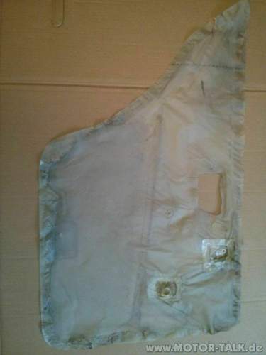

So einmal die Original Folie im ausgebauten zustand als ich mir eine Schablone gebaut habe, und einmal die VW Ersatzfolie aus Schaumstoff im montierten zustand.
Man kann auch eine stärkere Mülltüte nehmen oder Teichfolie... ich hab mich für die VW Schaumstoffmatte entschieden kostet glaub 10 Euro, muss aber selbst zugeschnitten werden.
Ist aber Arbeit für zwei, wenn man mit Dichtmasse arbeitet, alleine einwenig schwierig find ich.
Edit: Und auch schauen das man da sauber arbeitet, ob Dichtmasse oder Klebeband ist ein Falz drin oder unsauber gearbeitet kommt das Wasser demnächst wieder.

So schwierig ist das mit dem Abdichten nicht. Besorg dir noch die originale Kleb-Masse dafür beim 🙂 und eine Kartuschenpresse im Baumarkt. Dazu viel Küchenpapier und am Besten Einweg-Gummi-Handschuhe (der Kleber ist schwarz und geht nicht grade leicht wieder von der Hand).
Hab das selber auch schon am ganzen Auto 2 mal gemacht. Beim ersten mal waren es alle türen, beim zweiten nur die hinteren (hab vorne durch Alubutyl ersetzt).
Es bietet sich an, die Folie mit ein paar kleinen Krepp-Streifen an der Tür zu fixieren und dann die Kontur aufzumalen. Vorher am Besten die Türverkleidung nochmal gegendrücken, damit die Ausbuchtungen für Türgriff, Schrauben und Fensterheberkurbel, sowie die Armauflage abgedrückt werden. Danach ausschneiden. Hat bei mir ganz gut funktioniert. Danach die Folie auf die Tür gelegt und beiseite gehalten, parallel dazu dann nacheinander links Kleber auf die Tür, dann Folie angedrückt, danach unten Kleber, Folie angedrückt und rechts Kleber und angedrückt. Oben am Besten offen lassen, damit die Folie noch Bewegungsspielraum hat und nicht reißt, wenn die mehr gedehnt wird.
Insgesamt war das bei mir eine Arbeit für einen Vormittag. Zumindest beim ersten mal, beim zweiten Anlauf ging es besser :P
Kleiner Tipp, mach vorher die ganzen Haken raus, mit denen die Türverkleidung befestigt wird und leg die Folie da auch gut drüber. Beim ersten mak hab ich die drumherum gelegt und musste nachträglich mit dem Kleber abdichten, weil es da nicht ganz dicht war.
