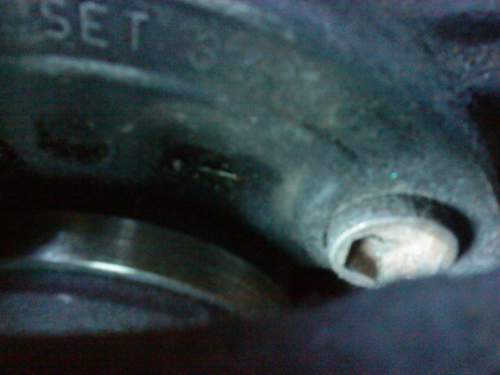

Ja . Man hat mir bei Bosch gesagt ich hätte ÖL verlust , Boden wäre voll gewesen . Der Golf stand dann von Di auf Mi vor der Tür bei mir , nachdem ich guckte , war aber nix auf der Strasse .
Nur eben am Getriebe .

Ja mach ich . Müßte dazu bitte wissen wie ? 😉 Danke . Aber dennoch hätte ich es lieber dicht . So Dichtungen werden ja kein Vermögen sein ?!
Kanns sein wenn man zu wenig GÖ hat , dass man dadurch schwer die Gänge rein bekommt ? Ich hab das z.B sehr oft mit dem Rückwärtsgang , den klopp ich z.Teil rein *schwitz* oder ist das wieder ne andere Ursache ?*bösguck*

joh des iss eine ursache
und die getriebe INNbusschraube 17er innensechskant muss in der nähe oberhalb des antriebsflansch sein Fahrerseitig
Besser mit foto posten max.tom sonst kannst auch zu nem getriebeschaden führen wenn man die falschen schrauben rausdreht 😁
zusatz
habs mal hochgeladen 😉
Dsc00197
