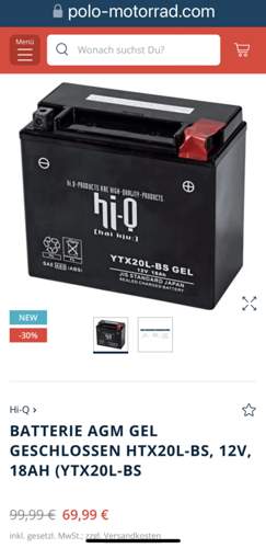

Hast du jetzt diesen GEL-Akku (wie er auf Bild 2 ersichtlich ist) eingebaut?
Er kostet bei POLO etwas unter 70 EURO.

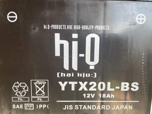

Dazu mal eine wichtige Frage von mir. Ich hab mir die selbe Batterie bei Polo gekauft. Dort steht in der Bezeichnung AGM. Auf der Batterie steht nur GEL. Ist GEL immer auch eine AGM????
Eigentlich nicht. Beim Absorbent Glass Matt Akku wird das Elektrolyt in einer Glasfasermatte gebunden. Beim Gel Akku dagegen in einem Gel.
Warum das jetzt auf deinem Akku steht, weiß ich auch nicht.
https://...orld.varta-automotive.com/.../...-das-sind-die-unterschiede
Hast Recht, das steht bei Polo in der Beschreibung.
Das wäre lt. Definition von Jungbiker nicht ganz korrekt.
die AGM-Gel-Technologie (absorbierte Glasfaser- oder Vliestechnologie) erlaubt eine Montage in nahezu jeder Position (Pole sollten nach oben zeigen)

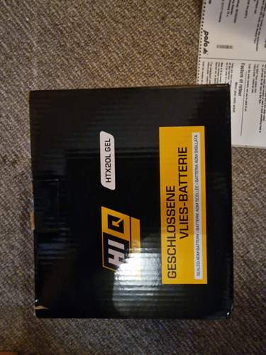

So ich kann das Rätsel lösen. Ich habe ja exakt die selbe Batterie gekauft. Auf der Verpackung steht Vlies AGM Batterie. Somit dürfte alles geklärt sein und ich bin beruhigt.
Ja, passt schon. Alles gut. 🙂
