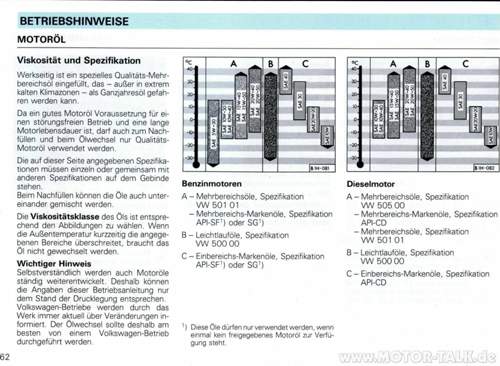

Und weil wir Alle ja sowieso zu doof zum lesen sind stellt TE noch das Datenblatt von seinem
2-Raffinatmit hochtrabendem Namen
Formula Turbo Multitec 3000 TX(boh ey, fehlt nur noch:
48V Racing, spezial & extra Klasse)
ein, welche die VW Norm (bei Drucklegung 1991)
505 00für
DIESELmotoren erfüllt.
Lt. Betriebsanleitung sollte das Öl für Benziner aber mindesten die VW Norm 501 01, besser noch die 500 00 erfüllen.

Hab mir heute Shell Helix HX6 10w-40 gekauft mit der VW 502 00 spezifikation (hab keins mit 501 01 gefunden.) Aber laut ADAC pdf dürfte die 502 00 spezifikation auch zulässig sein.
VW 501 01 Ganzjahres-Motorenöle für Ottomotoren mit Standard-Wechselintervall (max. 15.000 km oder 1 Jahr) mit niedrigerem Performance-Niveau. Daher nur für Altfahrzeuge, wird für aktuelle Fahrzeuge nicht mehr zugelassen.
VW 502 00 Ganzjahres-Motorenöle für Ottomotoren mit Standard-Wechselintervall (max. 15.000 km oder 1 Jahr).

Hier hast du deine Antwort. Ich weiß nicht, wie du dir anmaßen kannst, mich als nicht ganz hell zu bezeichnen, nur weil ich ein 15w-40 benutzt habe. vorallem, weil es laut
dieserTabelle sogar zulässig ist (3. Balken von Links in der A-Spalte). Gut, ok. das Öl hatte nur die Spezifikation für die Dieselfahrzeuge, mein Fehler. Aber da ichdas Öl nicht selbst gekauft habe, sondern empfohlen bekam, habe ich nicht weiter drauf geachtet. Dennoch rechtfertigt das nicht so ein belangloses und gehässiges Gelaber von dir und manchen anderen.
