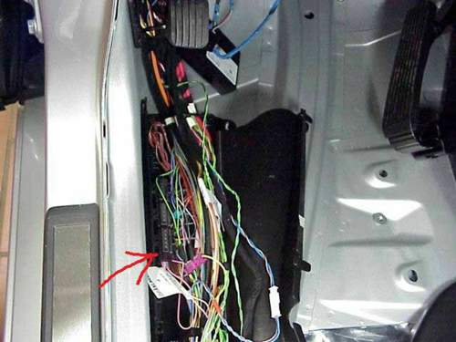

Warum so umständlich? Alles was man an Kabeln braucht holt man sich alles vorne bzw hinter der Headunit.
Dauerplus
Masse
Wakeup
Can high
Can low
Ist alles vorne vorhanden.

Weil das Japan Spec COMAND von einem anderen Hersteller ist als das für den ECE und US Markt. Adapter bauen oder entsprechenden Kabelbaum beim Daimler kaufen und verlegen. Ist alles machbar.
Habe es zum laufen gebracht nur bekomme kein Ton und weis nicht was ich noch anschliessen muss.
Müssen die LWL gebrückt werden oder braucht man da noch ein Modul für.
Wer hat ein Schaltplan von einem Japan Fahrzeug für den Umbau.
Wer mir nützliche infos geben kann würde ich auch was zahlen nur komme echt nicht weiter.
