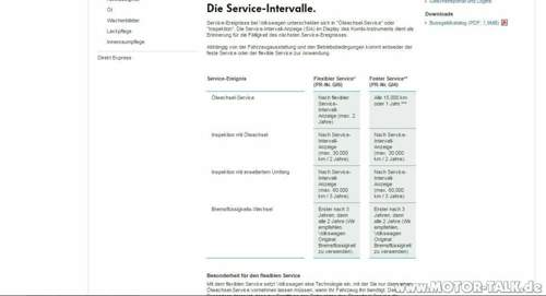

1. egal welche Motor (du hast keine Info hier gepostet) - es wird empfohlen Ölwechsel alle 15000 oder 1 Jahr.
2. gemau so wie im Bild steht, Service zurücksetzen muss man dann in APK von KI. Welche Kanäle kann man über Google schnell rausfinden, da man die nicht so genau im Kopf hat.

Das ist Unsinn! Seitens VW ist der LL-Ölwechsel flexibel mit max. 30.000 km oder spätestens nach 2 Jahren.

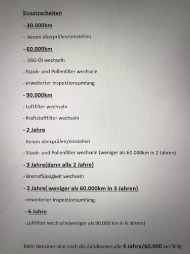

Wir reden hier aber von einem Golf7 und der Mechatroniker kann es nicht einstellen, wie er will(Checkliste). Nach dem ersten Service nach zwei Jahren ist der Golf jährlich in die Box zu fahren, und noch einmal, Zusatzarbeiten werden nicht kodiert, sondern nur die Inspektion mit und ohne Ölwechsel.
[Von Motor-Talk aus dem Thema 'VCDS: Rückstellung Service' überführt.]
QI6
Zusatzarbeiten
