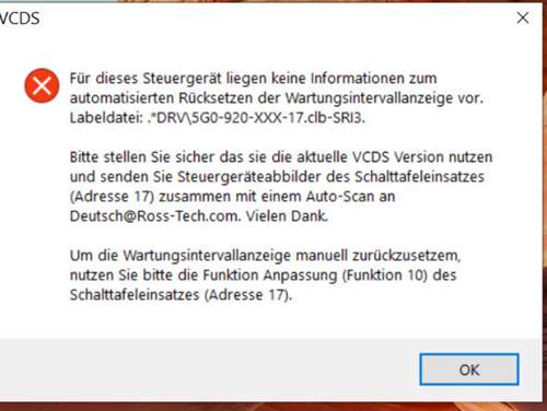

unser G7 zeigte an, dass der Service in 15000km oder in 20 Tagen fällig sei, obwohl wir eigentlich LongLife haben. Kurios, aber ist eben so.......
Über die Tastenkombi "0.0" halten + Zündung an, dann "Zurücksetzen" hatte ich leider keinen Erfolg.
3 Tage später erschien die gleiche Meldung im Display.
Nun heute mein Versuch per VCDS. Nach Aufruf des Menüpunktes "Service Rückstellung" erscheint die
angehängte Fehlermeldung.
Hätte jemand eine Idee, wie das Zurücksetzen funktioniert??

Fehlermeldung
