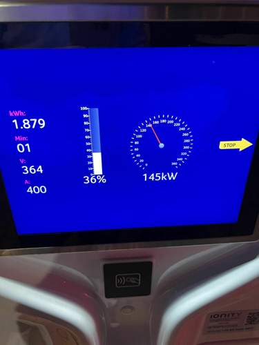

Kleiner Spaß-Trip zum EnBW Ladepark in Kamen …
Eine Batterie Vorkonditionierung (heute 12 Grad) hatte nicht stattgefunden, just 180 km hin und wieder retour. Ging auf 145 kW bei Ankunft. Tempomat 130-140 und ab und mal Vollstrom. Der Autopilot war stets bemüht, ohne Auffäligkeiten. Im Vergleich zu Teslas AP ist der von BMW ein bissel hektischer, was Lenkbewegungen angeht, unterwegs. Aber nicht störend, insbesondere ohne das typische Tesla Bing Bong, Bong Bing - sehr entspannend! Der Wagen liegt sehr souverän auf dem Asphalt, auch bei 180 km/h. Bis 130 km/h angenehm leise, aufwärts werden die Windgeräusche spürbar lauter. Schade, dass BMW die Akustik Verglasung nicht rundherum verbaut hat. Naja, ich habe heute selber mit ein paar Extra Gummis nachgeholfen. 🙂
All in all - super entschleunigungs Reisewagen!!! 🙂
