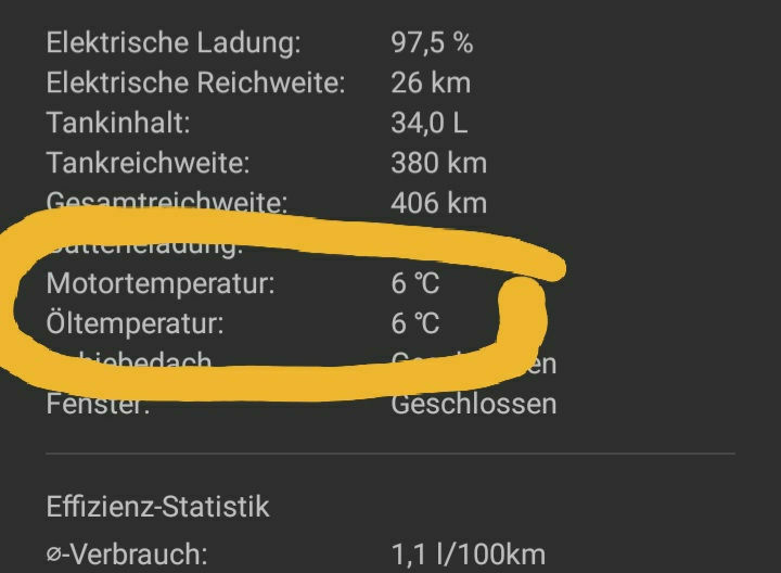

Seit neuestem kann ich mit der Android-App AAIdrive bei meinem Hybriden die Motortemperatur (vermutlich Kühlwasser), Öltemperatur und Innenraumtemperatur auslesen und muss mich nicht mehr auf eine grobe unskalierte Anzeige verlassen.
Möchte mal ein iX3-Fahrer probieren, was die App beim vollelektrischen Fahrzeug anzeigt? Mag sein, dass es eine exakte Anzeige der Akkutemperatur im Moment noch nicht gibt. Aber die App ist noch jung und der Programmierer erweitert sie vielleicht gerne...

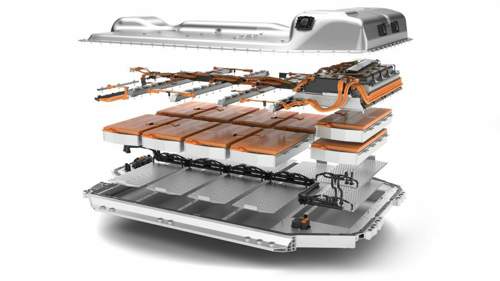

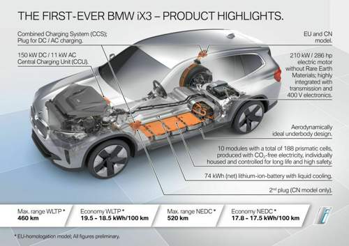

So, hier sind die Bilder, habe ich wieder gefunden. Leider ist es schon alles, was ich habe 🙁
Es steht dort in der Tat "Liquid Cooling", kein Wort vom Heizen. Kann es echt sein, dass jemand im Jahr 2020 einen BEV auf den Markt bringt ohne Batterieheizung? Die im 2014er i3 dabei war? Und das ganze dann noch frech "die 5. Generation von unserem elektrischen Antrieb" nennt?
Sieht mehr nach 1. Generation, nachdem die eigentlichen BEV-Entwickler alle gegangen sind und ihr Wissen mitgenommen haben 🙁
Klar, für mich ist es auch nicht besonders wichtig. Traurig ist es dennoch. Wie auch der LCI nach einer nicht mal jährlichen Produktion. Stärkt jetzt nicht unbedingt das Vertrauen in die Marke.

Doch, hier habe ich noch was interessantes. Hab's irgendwo im Internet gefunden, es steht kein Copyright und kein Confidential drauf, also hoffe ich, dass ich keine Rechte verletze. Ist ja eh im Grunde eine Werbung in eigener Sache für BMW.
Hört sich alles gut an, aber auch da wird eine Heizung nirgendwo erwähnt.
@M20: Gefährliches Halbwissen…
Wo steht, dass der iX3 keine Batterieheizung hat?
Hier etwas Bettlektüre. Ab Seite 11 wird’s interessant;-)
https://www.press.bmwgroup.com/.../454669
Auf den Bildern sehe ich einen Akku mit Platten unter den Zellblöcken, die an schwarze Schläuche angeschlossen sind. Das kann man doch umgekehrt auch zur Erwärmung nutzen, wenn diese mit heißer Flüssigkeit durchströmt werden. Also nicht nur zur Kühlung, oder?
Danke @stussy82 !
Ich habe ja die ganze Zeit schon behauptet, dass die Heizung dabei sein soll (und die Vorheizung dementsprechend nur eine Software-Funktion), weil es in einigen Gebieten Chinas sehr, sehr kalt werden kann, -30ºC sollen schon mal vorkommen. Nur hatte ich Schwierigkeiten, meine Vermutung zu bestätigen. Danke für den Fund!
Mit einem separaten, elektrisch betriebenen Durchlauferhitzer wird sichergestellt, dass die Hochvoltbatterie auch bei extrem tiefen Außentemperaturen von bis zu minus 30 Grad Celsius eine konstante Leistungsfähigkeit beim Fahrzeugstart erreicht.
@X5-Baby schrieb am 28. Dezember 2021 um 21:16:11 Uhr:
Genauso steht es in dem von stussy82 verlinkten Release. Also auch schon im pre-LCI.
