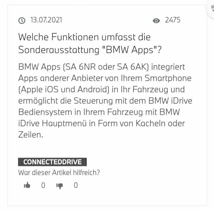

Zu deinem Problem. Hast du die Zusatzausstattung "BMW Apps" (6NR) und ein aktiviertes "Connected Drive Services" Paket? Und die myBMW App muss natürlich auch installiert sein. Denn das sind die Grundvoraussetzungen der AndroidAutoIdrive App. Dann müsste alles über Bluetooth funktionieren.
Ach so, das war mir nicht klar, dass es bestimmte Voraussetzungen gibt.
06AK ConnectedDrive Services: vorhanden und aktiv

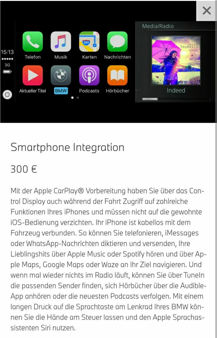

06NR BMW Apps: weiß ich nicht. In der Bestellung meines Autos (F45) wird es nicht aufgeführt. Im Online-Konfigurator (F48) gibt es das nicht. Ist es vielleicht nicht einzeln, sondern nur als Bestandteil von "Smartphone Integration" oder "Telefonie mit wireless charging" erhältlich? Die Smartphone-Integration soll aber ausschließlich Apple CarPlay bringen, deswegen habe ich sie damals nicht bestellt.

BMW 6NR und 6AK

Ich hab bei meinem auch nur 6NW "Telefonie mit wireless charging" und 7S9 "ConnectedDrive Services" und die App funktioniert.

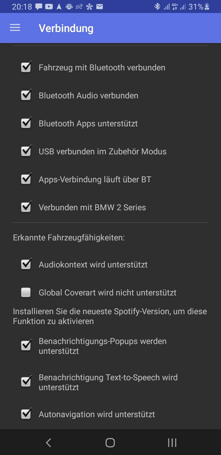

Heute nochmal versucht, ohne etwas geändert zu haben, und plötzlich konnte sich AAiDrive mit dem Auto verbinden. (Smartphone-Integration habe ich natürlich immer noch nicht).
Auffällig war nur, dass die MyBMW App heute beim Einstecken des USB-Kabels plötzlich gefragt hat (im Gegensatz zu sonst), ob sie sich mit dem Auto verbinden soll. Vielleicht war das der Schlüssel zum Erfolg.
Jetzt lassen sich immerhin schon mal die Fahrzeug-Daten anzeigen. Screen mirroring scheitert noch zumindest daran, dass ich keine APK dafür finde. Quellen selbst kompilieren kann ich nicht.
Screenshot-20211213-201825-aaidrive
Screenshot AAiDrive

Du öffnest am Handy die AAIdrive App. Dann gehst du auf "Addons". Klicke hier auf "Erfahre mehr". Scroll runter, bis du "Releases" findest. Klicke "last build" an. Dort installierst du durch anklicken die screen_mirror-debug.apk
