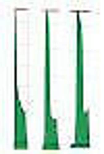

Und hier die Leistungsdiagramme für 3 ausgewählte Tage der wallboxgestützten und auf Zeit programmierten Innenraum-Klimatisierung im
(1) Nov - relativ Mild
(2) Anfang Dez. - um die 6°C
(3) Ende Dez. - Leichter Frost
Wie zu sehen, ist die Breite des 10kW-Peaks temperaturabhängig variabel und liegt im Bereich von bislang gemessener Dauer von 0 Minuten, wenigen Minuten (1)(2) bis zu 25 Minuten (3).
Hingegen scheint der Abspann mit ca. 3 kW Konsum stets auf 5 Minuten begrenzt zu sein und den gibt es sowieso nur, wenn zuvor ein 10kW-Peak vorhanden war.
Wie sieht der Stromkonsum auf den 3 Drehstromphasen aus ?
Während des Peaks kommen alle 3 Phasen zum Einsatz, für den Abspann ist dann nur Phase 1 zuständig.
(Pics. von Discovergy.com)
3 Innenraum-Vorklimatisierungen
Ist nur bei mir das Foto total unscharf?
Fotos sind unbrauchbar.
