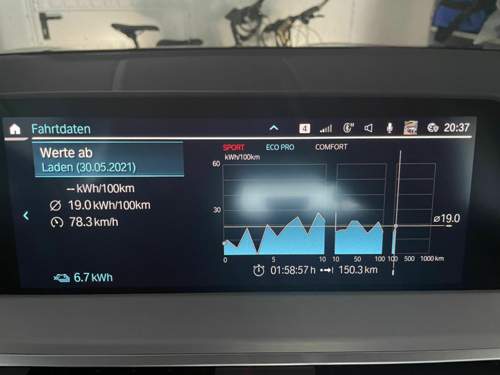

Seit Dienstag habe ich ihn nun. Die fehlenden Fahrten zur Arbeit gleiche ich abends mit kleineren Spaßfahrten aus. Heute zweimal etwas weiter mit Autobahnanteil.
Insgesamt 426 km bei einer Durchschnittsgeschwindigkeit von 65,4 km/h und einem Verbrauch von 19,4 kWh. Das ist nicht so viel mehr als unser e-Golf.
Gerade eine Fahrt über die Autobahn über 116,4 km gemacht, bei Durchschnitt 109,3 km/h und Verbrauch 21,5.
Die Bedingungen sind aber auch ziemlich perfekt gewesen.

Die Verbräuche, die ihr angebt, woher kommen die? Sind die im Auto abgelesen oder ist das der echte Verbrauch, also das was auch wirklich „getankt“ wurde? Also das was interessiert, alles inklusive Nebenverbraucher und Ladeverlusten.
Meine Werte von oben sind vom Bordcomputer. Das sind die Nebenverbraucher mW mit drin, die Ladeverluste natürlich nicht.
