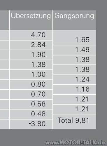

schau mal hier rein: Alternative zum DSG? ZF 9HP. 😉
Aus der ZF Broschüre: "Bei sehr kompakten Abmessungen von 367 mm x 621 mm x 428 mm (L x T x H) liegt das Gewicht des 9HP48 inklusive Öl bei erstaunlich geringen 86 kg"
Es wird auch eine Variante mit 280 Nm geben, welche 77 kg wiegt (9HP 28).
VG myinfo
ZF 9HP Uebersetzungen
